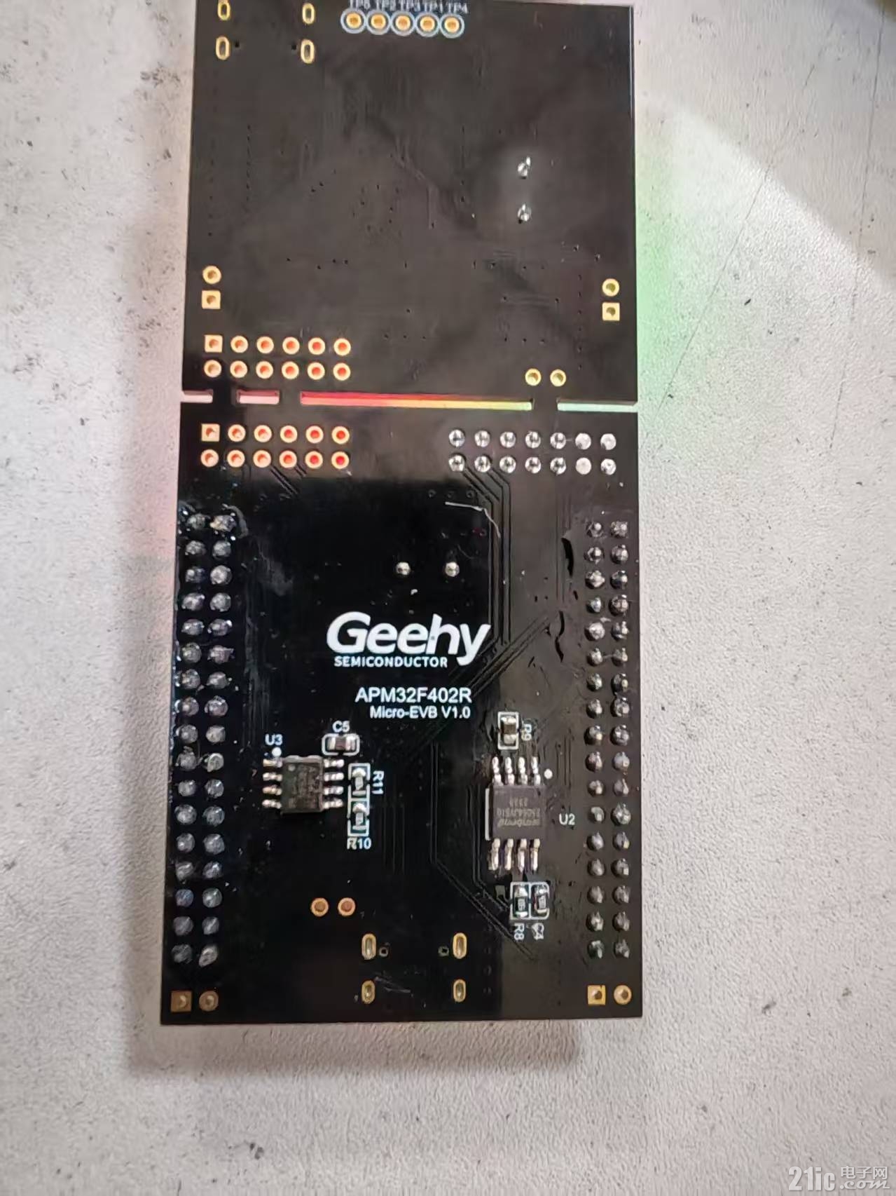

[APM32F4] 【APM32F402R Micro-EVB】09:硬件SPI驱动W25Q64
聪聪哥哥 发表于 2025-8-25 16:52 | 显示全部楼层 |阅读模式
一:W25Q64芯片介绍:
 W25Q64 是一款常见的串行 Flash 存储器芯片,由华邦(Winbond)公司生产。它的存储容量为 64Mb(8MB),采用 SPI(串行外设接口)进行通信,常用于嵌入式系统中存储代码或数据。
二:W25Q64操作注意事项:
W25Q64 的基本操作遵循 SPI 协议,一般流程是:片选拉低 → 发送命令字 → 发送地址(如需)→ 交换数据 → 片选拉高。
2.1:写使能(Write Enable, 06h):在执行任何编程或擦除操作前,必须先发送写使能指令。该指令会将状态寄存器中的写使能锁存(WEL)
2.2:页编程(Page Program, 02h):向指定地址写入数据。一次最多写入256字节(一页),且不能跨页写入。如果写入数据地址会跨页,超出页首地址部分会从当前页的开头覆写8。写入前必须确保目标区域已被擦除。
2.3:扇区擦除(Sector Erase, 20h):擦除指定4KB扇区。擦除操作会将所有位变为1。擦除前需写使能。
2.4:块擦除(Block Erase):提供32KB (52h) 和64KB (D8h) 块擦除选项。
2.5:芯片擦除(Chip Erase, C7h / 60h):擦除整个芯片。谨慎使用。
2.6:读数据(Read Data, 03h):从指定地址开始读取数据。读取操作没有页的限制8。
2.7:读状态寄存器(Read Status Register, 05h):主要用于检查 BUSY 位(S0)和 WEL 位(S1)。在编程、擦除或写状态寄存器期间,BUSY位会置1,此时芯片仅响应读状态寄存器和擦除暂停等少数指令。
读设备ID:如 Read JEDEC ID (9Fh) 可用于识别器件
三:原理图如下所示:
四:软件代码如下所示:

硬件的SPI与例程有所不同,
  1.     spiConfig.polarity = SPI_CLKPOL_HIGH;
添加对W25Q64的驱动代码:

效果仿真如下所示:
可以正常读取到芯片的型号类型:
SPI通信中的时钟极性(CPOL)和时钟相位(CPHA)是两个关键参数。它们定义了时钟信号在空闲状态下的电平和数据采样的时机。当时是利用硬件的SPI读取两个芯片,一个是存储芯片(W25Q64),一个是AD芯片(CS5530),由于这个两个芯片的时序不一致,一个是在上升沿读取数据,另外一个是在下降沿读取数据,当时也是调试好久才发现,时序不一致,当初也是刚毕业不久,也没有太多的工作经验,还以为是芯片损坏,现在想起来还是真的小白了。后来工作时间久了才发现,影响SPI通讯不正常的原因有很多,需要注意硬件连接、通信协议与时序、数据传输等方面。
