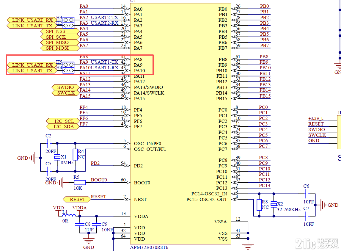

​​硬件准备​​:
了解串口是哪两个引脚和连接。
原理图

二、硬件连接
APM32E030R Micro-EVB开发板默认可能没有集成USB转串口芯片,因此我们需要外接一个USB转TTL模块。
USB转TTL模块​​的 TX引脚接开发板的 PA10(USART1_RX)
USB转TTL模块​​的 RX引脚接开发板的 PA9(USART1_TX)
USB转TTL模块​​的 GND引脚接开发板的 GND
