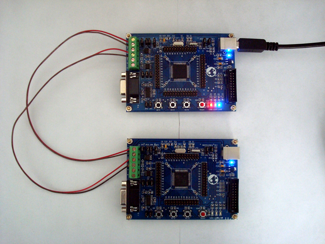

板子A 和板子B通讯,分别按下板A的的按键,通过CAN通讯,板B收到数据后,点亮板B上相应的LED灯。
发送.zip (345.75 KB, 下载次数: 368)
接收.zip (371.52 KB, 下载次数: 333)
chrishardy 发表于 2012-6-20 11:19 | 显示全部楼层
STM32 是芯片内部自带CAN控制器吗?还是使用的外设芯片?
zorro0401 发表于 2012-6-20 11:22 | 显示全部楼层
看看,如果能在电脑的上位机软件上看到所发数据,这样也有助于can协议学习!
 楼主| jiaxinhui 发表于 2012-6-20 12:39 | 显示全部楼层
2# chrishardy
STM32 内部自带CAN控制器

CAN环回测试.zip (375.36 KB, 下载次数: 148)
本例利用MINI STM32 板子展示了如何使用STM32的BxCAN模块来收发数据。在本例中,BxCAN模块工作在loopback模式下,即从接收端接收从发射段发出的数据,
实现自发自收。运行程序以后,首先,模块将以100Kbit/s的波特率传输一帧标准数据。等待传输完成以后,
在接受段接收并核对这帧数据,根据结果判断传输正确与否并亮起相应的LED。LED1亮说明成功,LED2亮说明失败
随后,模块将以500Kbit/s的波特率传输一帧扩展数据,这次,接受端在收到收据以后,将产生一个中断,在中断中核对这帧数据。
也根据结果判断传输正确与否并亮起相应的LED。LED3亮说明成功,LED2亮说明失败
运行程序,发现版上LED1和LED3亮起,这标志着2次传输都成功。
