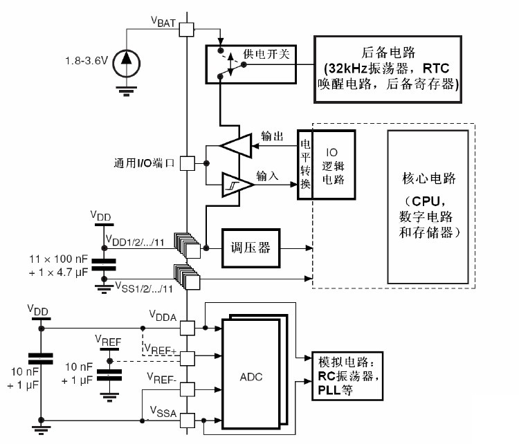

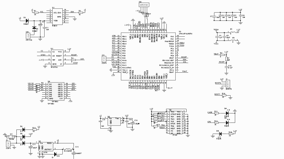

硬件配置注意事项
1供电方案注意事项
如图所示:图1为官方推荐电源供电方案,图2为我所使用的供电方式。
STM32F103推荐供电电压为3.3V。为提高MCU稳定性,VDDVDDA之间用磁珠电感隔离,以此提高可靠性。

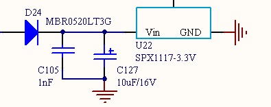

STM32F103最大工作电流为150mA(不损坏器件的最大电流),使用过程中遇到上电瞬间电流过大导致芯片烧坏现象。因此建议给VDD供电时串个过流保护二极管。
VBAT引脚切勿悬空处理,如不使用VBAT,该引脚可以连接VDD。该引脚若悬空处置,使用时上电瞬间可能因为VBAT悬空,导致STM32F103内部供电开关损坏而无法继续使用。
图1 官方手册供电方案
图2 我现在使用的供电方案

kanta 发表于 2012-7-28 14:35 | 显示全部楼层
官方给的是电池供电方案,用个导通电压0.2V的二极管就可以解决防反接的办法,你用LDO供电也能防反接,这个没什么问题。
 楼主| xx-mcu 发表于 2012-7-28 14:49 | 显示全部楼层
加二极管不只是防反接,MBR0520LT3G是小电流二极管。防止MCU上电时瞬间电流过大烧芯片。
我是多次测试,捕捉瞬间电流才发现此问题。这个很多朋友遇到,但都没找到原因。
王紫豪 发表于 2012-7-29 09:34 | 显示全部楼层
我觉得只要能保证 3.3V 不会过高,就不会烧芯片,3.3V加个 TVS 既可
yhn1973 发表于 2012-7-29 11:18 | 显示全部楼层
3.3V的TVS不好找,有的也是功率小,过流时嵌位电压高,不能起到有效保护。并且很多时候损坏也不一定是通过电源进去的,也可能是由IO口进去的,即使加了隔离,光藕隔离电压2500V~5000V,继电器隔离电压2000V,而不加吸收的接触器动作产生的电压很容易超过。

王紫豪 发表于 2012-7-30 20:52 | 显示全部楼层
SMBJ3V3,我一直用,没出过问题。特别是用 dcdc 给cpu供电时,电路板初始状态输出电压比 LDO 坏的几率大很多

kingpoo 发表于 2012-12-25 19:43 | 显示全部楼层
看半天没看明白问题在哪里?惭愧
1、使用过程中遇到上电瞬间电流过大导致芯片烧坏现象? 为何会有大电流?
2、你的电路是不是有问题?L45的目的是为了滤除来自数字信号的干扰,是不是应该连接在+3.3V-mcu更加合适?
3、你的图里也看不出你把限流二极管加到VDD啊?
