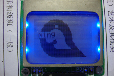

之前在21IC申请了STM32F0开发套件,本来是说要分享点东西的,结果暑假因为有事没有完成,趁着国庆放假把作品完成了,现在分享下,算是一个补充,也是对论坛的一个回礼。这是我用stm32f0开发套件做的一个5110液晶屏的图库,可以画点,画直线,画折线,画矩形,画圆和贴图。函数库提供了使用缓冲区和不使用缓冲区的函数,可以根据需要灵活使用。单片机使用的是stm32,但是我的做了宏定义,非常容易移植到其他单片机上,具体情况在代码注释中应该介绍的蛮详细的(注释花了我不少时间整理哦)。下面是我的图:
提供的函数如下:
