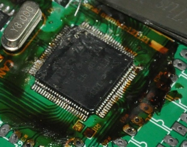

松香没找到,就用焊锡膏了,结果找洗板水洗时候发现洗板水脏的和咖啡颜色一样了,
自以为没问题,就上电了,然后果断STM32就悲剧了,
焊了3块板子,stm32都是死在32.768晶振起振上,其中有一块3.3v直接和GND短路,
短路问题解决后,stm32下载程序成功,但芯片发热严重,程序死到rtc谐振使能的地方,
最后3个板子的stm32全部拆掉,重新焊了3个,重新找来新的洗板水认真清理电路板,下载程序,没任何问题了,什么6pf,12pf负载晶振,都没事,
教训就是,焊锡膏这货不清理干净,可能会导致短路漏电,表面看没问题,但实际上stm32已经挂掉了……。

我总是焊完后立即清洗(牙刷+酒精),清干净了再目视检查(0.5mm间距的要用放大镜);
焊的时候多用松香.

焊锡膏本身具有腐蚀性,残留在线路板及元件上的焊锡膏时间久了会对线路板和元件造成损坏.所以焊完后最好用棉签蘸酒精清洗干净。

我10元一瓶的环保焊锡膏没有问题啊,可能你用的是那种老的雄**牌的有腐蚀的焊锡膏吧

不要轻易用焊锡膏,它有很强的酸性和腐蚀性,且不易清理干净。俺也深受过其害呀

焊锡膏有腐蚀性,单片机这些精密的元件不要使用,而且不容易i清洗干净,还是使用松香比较好。
