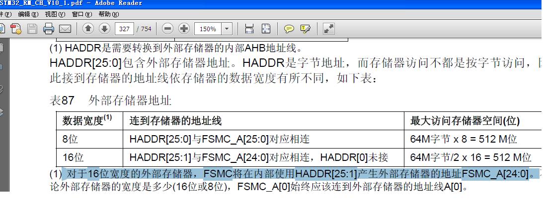

uet_cache 发表于 2012-12-25 18:11 | 显示全部楼层
是不是你的指定地址搞错了,32中的位地址好像有错位的呦

uet_cache 发表于 2012-12-26 10:01 | 显示全部楼层
对于16位宽度的外部存储器,FSMC将在内部使用HADDR[25:1]产生外部存储器的地址FSMC_A[24:0]。
uet_cache 发表于 2012-12-26 10:02 | 显示全部楼层
关键点提醒你了,余下的,自己慢慢研究吧。

真的谢谢,但是我的dm9000a没有那么多。只有16跟数据线和地址线公用,cs和cmd分别接fsmc_A16和fsmc_A18,没有用到你刚才说的地址线
,你上面说的我没有看明白,对于我这个dm9000a,不知道怎么弄,谢谢

A16,A18不属于A[24:0]?
uet_cache 发表于 2012-12-26 10:39 | 显示全部楼层
还不明白吗?
uet_cache 发表于 2012-12-26 10:40 | 显示全部楼层
你的数据宽度是16位撒。。。你的地址。。。?

uet_cache 发表于 2012-12-26 10:57 | 显示全部楼层
你可以再温习下 “微机原理中的地址数据总线内容”,再结合32上面我帖的图。或者你再细细看下手册中的FSMC部分。。。我想我已经帖的很清楚了。。
uet_cache 发表于 2012-12-26 11:00 | 显示全部楼层
地址线不是16位。。。都已经用了A16,A18了,怎么会是16位
数据线是16位而已,,
