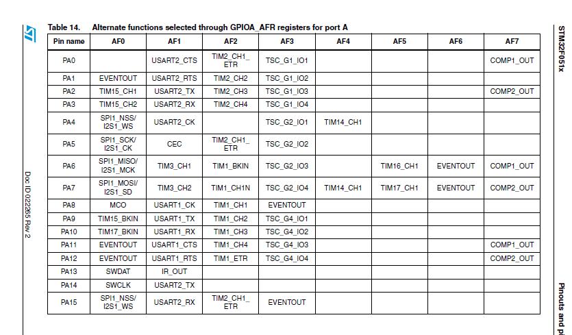

请教(STM32F050):This alternate feature is available on standard dies only.
 楼主| s99060 发表于 2012-12-28 09:39 | 显示全部楼层 |阅读模式
这是数据手册关于引脚Alternate function的描述,比如30页的PA1的USART1_TX
这句话什么意思,什么叫standard dies.
 楼主| s99060 发表于 2012-12-28 10:06 | 显示全部楼层
好像是数据手册的问题,可是,官网刚下载的是
November 2012 ID 023683 Rev 1(第一版11月的)
力源找到的是
September 2012 ID 023079 Rev 3(第三版9月的)
怎么回事呢?
uet_cache 发表于 2012-12-28 10:06 | 显示全部楼层
默认的USART1_TX不是这个脚吧。是不是默认引脚不用的时候,这个复用引脚才起作用。
其实我觉得也不用研究那么细,只要你用它做串口通讯能OK就行了。。。

 楼主| s99060 发表于 2012-12-28 10:38 | 显示全部楼层
问题就是那句话影响到PA1是否是UART1_TX
uet_cache 发表于 2012-12-28 10:40 | 显示全部楼层
你可以查下这个芯片的重映射表,如果这个引脚有这个功能,应该是可以用的。。。
 楼主| s99060 发表于 2012-12-28 10:41 | 显示全部楼层
这个就是数据手册哇~~~~
uet_cache 发表于 2012-12-28 10:46 | 显示全部楼层
给你一张表参考,,下面是STM32F051的, 具体你的情况看你的芯片手册。。。
 楼主| s99060 发表于 2012-12-28 10:53 | 显示全部楼层
