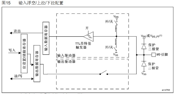

    一直用51单片机,第一次用stm32。在管脚分配上有一些疑问。
    在51中,端口配置成输出时,可以有【push-pull】,【内部上拉】和【开漏】3种模式,其中内部上拉功能可以免除外接上拉电阻,很是方便。。可是看STM32的datasheet,上面说端口配置为输出时,只有【push-pull】和【开漏】两种模式。当不用push-pull模式时(保险起见,避免烧端口),岂不是要加外部的上拉电阻吗?这太占板子面积了。。难道端口配置为输出后,该端口的输入电路上的上拉电阻就被断开了吗??这么高级的芯片应该不会连这个简单的功能都不提供吧??

 楼主| dandantcb 发表于 2013-1-7 14:12 | 显示全部楼层
如下图,这是现在增强51常用的端口输出结构。输出可以选择上拉电阻。这种结构免除了外部的上拉电阻,十分方便。
下面2幅图是STM32的参考手册上的。不知道输出时,输入回路上的上拉电阻是否会被强制断开,如果没有断开,那么输出时还是能够有弱上拉的。回头我试试看吧。。如果除了PP,想要得到上拉必须外接电阻,那就悲催了。。不是一大堆电阻就是提心吊胆的用PP。。

 楼主| dandantcb 发表于 2013-1-7 20:48 | 显示全部楼层
完了。STM32确实是输出只有Push-Pull和OD模式。端口配置成输出后,该端口的输入驱动电路就完全的和输出驱动电路断开了,即输入驱动电路上的上拉电阻不会作用到输出电路上。如果想不用PP模式,又希望有上拉,那只能外加上拉电阻了。。。真晕。。。要加五六十个上拉电阻。。。
