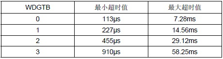

       根据上面的公式,假设Fpclk1=36Mhz,那么可以得到最小-最大超时时间表如表12.1.1所示:
表12.1.1 36M时钟下窗口看门狗的最小最大超时表

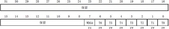

       接下来,我们介绍窗口看门狗的3个寄存器。首先介绍控制寄存器(WWDG_CR),该寄存器的各位描述如图12.1.2所示:
图12.1.2 WWDG_CR寄存器各位描述
       可以看出,这里我们的WWDG_CR只有低八位有效,T[6:0]用来存储看门狗的计数器值,随时更新的,每个看窗口看门狗计数周期(4096×2^ WDGTB)减1。当该计数器的值从0X40变为0X3F的时候,将产生看门狗复位。
WDGA位则是看门狗的激活位,该位由软件置1,以启动看门狗,并且一定要注意的是该位一旦设置,就只能在硬件复位后才能清零了。

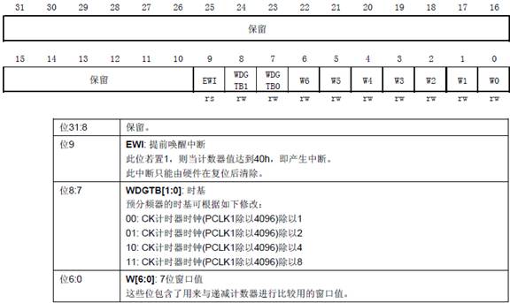

窗口看门狗的第二个寄存器是配置寄存器(WWDG_CFR),该寄存器的各位及其描述如图12.1.3所示:
图12.1.3 WWDG_ CFR寄存器各位描述
      该位中的EWI是提前唤醒中断,也就是在快要产生复位的前一段时间(T[6:0]=0X40)来提醒我们,需要进行喂狗了,否则将复位!因此,我们一般用该位来设置中断,当窗口看门狗的计数器值减到0X40的时候,如果该位设置,并开启了中断,则会产生中断,我们可以在中断里面向WWDG_CR重新写入计数器的值,来达到喂狗的目的。注意这里在进入中断后,必须在不大于1个窗口看门狗计数周期的时间(在PCLK1频率为36M且WDGTB为0的条件下,该时间为113us)内重新写WWDG_CR,否则,看门狗将产生复位!
         最后我们要介绍的是状态寄存器(WWDG_SR),该寄存器用来记录当前是否有提前唤醒的标志。该寄存器仅有位0有效,其他都是保留位。当计数器值达到40h时,此位由硬件置1。它必须通过软件写0来清除。对此位写1无效。即使中断未被使能,在计数器的值达到0X40的时候,此位也会被置1。
