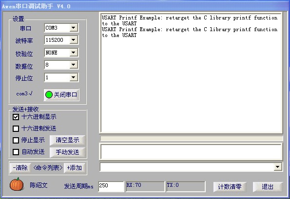

实验一 UART通讯
      首先,我们看一下如何使用Example文件夹里的例子。打开STM32F30x_StdPeriph_Examples文件夹,会看到有25个例子(ADC、DMA、I2C等),打开ADC文件夹,把里面的所有文件复制,粘贴到STM32F30x_StdPeriph_Templates文件夹里,如下图所示,然后用Keil打开并编译即可。
      当我们把USART文件夹里的USART_Printf内所有内容拷贝到STM32F30x_StdPeriph_Templates文件夹后,编译运行会在串口调试助手里看到:
USARTx 配置信息:
        -BaudRate = 115200 baud
        - WordLength = 8 Bits
        - OneStop Bit
        - Noparity
        -Hardware flow control disabled (RTS and CTS signals)
        - Receive and transmit enabled
硬件连接:
       RX_PIN:GPIOE_1
       TX_PIN:GPIOC_1
