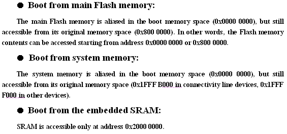

1.如果我让代码从system memory启动的话 ,system memory即固有的bootloader代码的起始地址是0x1fff f000,那么程序应该是从这里启动的吧,那他是是不是应该从bootloader的地址这里跳到flash的起始地址0x800 0000开始正常程序的运行啊,那跳的方式是怎么样的啊,如果我用jtag进行程序的烧写,就不需要bootloader了吧。
2.如果我自己写了一个bootloader的程序,用作IAP下载,我看资料上说对用户flash区的开始进行4页写保护,假如我的bootloader的起始地址是0x800 0000,那是不是对这里开始的四页进行写保护了,那也就是说我自己写的bootloader不会被改掉 但是如果我自己想改该怎么改动那
3.固有的bootloader是不是不可以更改的,但是我怎么看网上有说官方发布了一个什么东西,可以用对固有bootloader升级,是这样的吗
请教各位了

1 那他是是不是应该从bootloader的地址这里跳到flash的起始地址0x800 0000开始正常程序的运行啊
不是,一般是bootloader起始地址为0x800 0000,因为复位后,先运行的是bootloader,bootloader运行完,跳转到应用程序的.
2 对前4k有保护的,保护是指不能够通过编程指令修改,但可以通过仿真器下载bin或者hex等方式修改的,
3 不清楚,指知道使用固有的bootloader需要硬件支持的,必然扫描IO口电平进入编程模式,反之bootloader跳入应用程序.

固有的bootloader的地址不是0x800 0000吧,如果我用ISP下载方式的话起始地址应该是0x1fff f000吧,手册上是这个意思吗,不是很理解,另外如果我用jtag下载方式需要经过固有的bootloader吗
