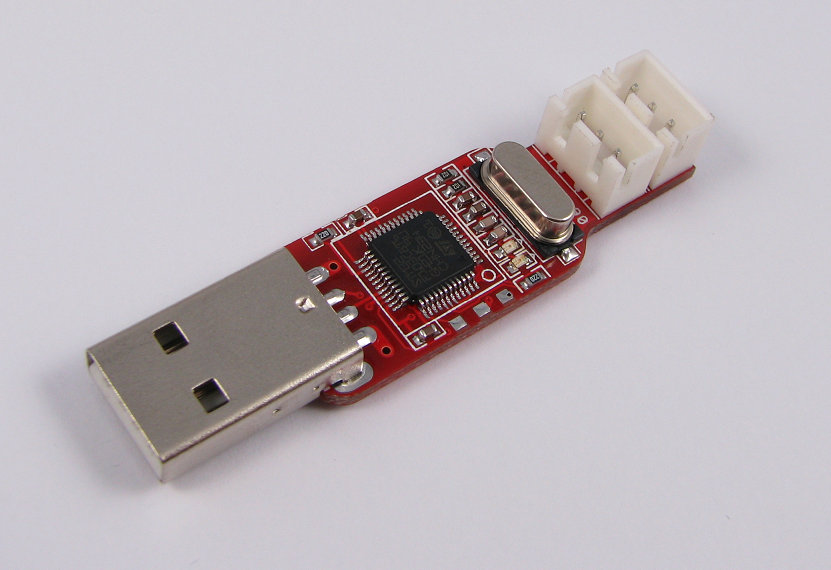

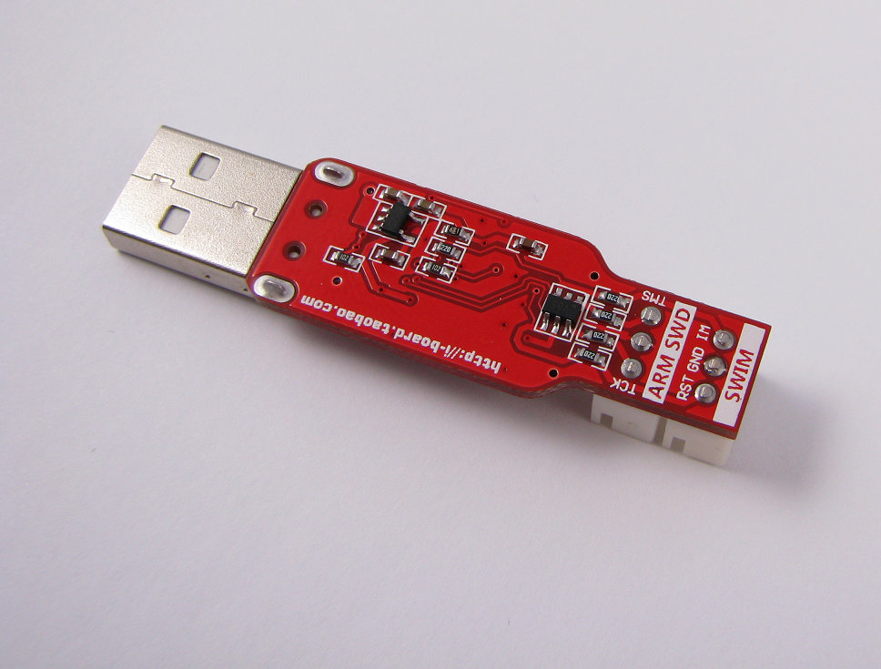

王紫豪 发表于 2013-3-7 13:26 | 显示全部楼层
肯定是楼主哪里没处理好,STLINK 支持 5V 的,顺便贴一个我刚做出来的 ST-LINK
