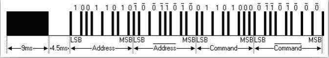

sxslyy 发表于 2014-2-17 22:11 | 显示全部楼层
正点原子老师:**中这句
从图32.1.1中可以看到,其地址码为0,控制码为168。
按照低位在前,高位在后的顺序发送。
地址码是:00000000 为0 这个是没错的。
控制码是:10101000=0xA8=168 这个好象有点问题。  根据低在前,高在后。是不是应该是00010101=0x15=21 才是正确的吧!
我是根据下图:
地址是0x59、命令是0x16  得出的!不知道我是不是理解有误!
