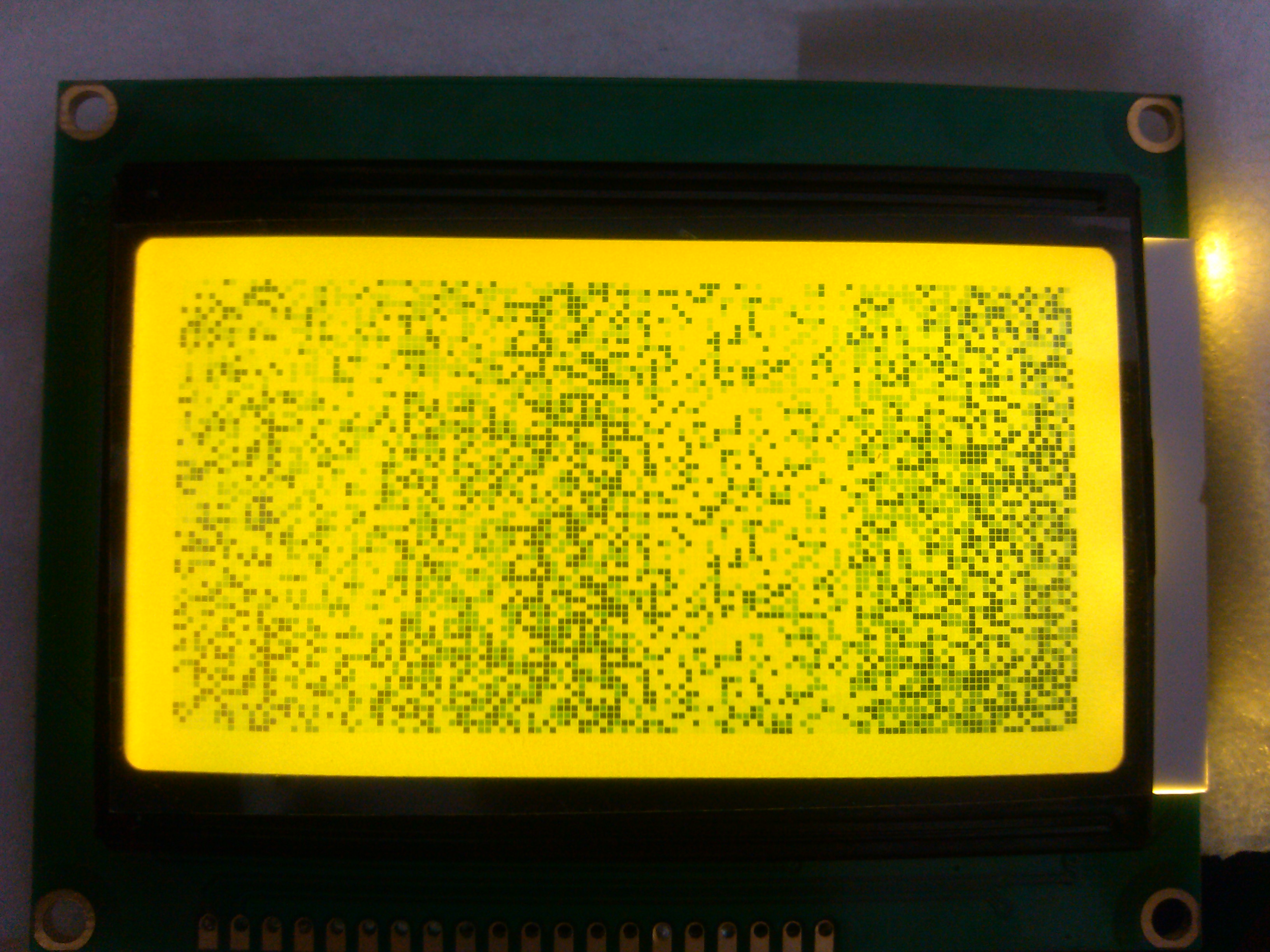

stm32f0 spi lcd12864 花屏(真的不行了求助)
 楼主| wago2008 发表于 2013-4-24 18:19 | 显示全部楼层 |阅读模式
  1. void Lcd_Init()

现象:开机第一次不能显示,在随后可以显示文字,随后再一次乱码,这是那里出了问题,请大侠们赐教。
uet_cache 发表于 2013-4-24 19:08 | 显示全部楼层
你的主程序没有大循环?

 楼主| wago2008 发表于 2013-4-25 08:49 | 显示全部楼层
你的主程序没有大循环?
笔误,最后跟个while(1){},我怀疑是时序问题,我再试试,谢谢回复
uet_cache 发表于 2013-4-25 09:02 | 显示全部楼层
你如果要看波形,需要不断操作屏。。不然,一旦不执行屏操作,波形自然就 没 了
 楼主| wago2008 发表于 2013-4-25 09:08 | 显示全部楼层
上个故障图,有没高手一下能看出问题,谢谢各位
12864花屏
12864花屏
 楼主| wago2008 发表于 2013-4-25 17:11 | 显示全部楼层
问题解决了,防不胜防啊,硬件把片选和led控制管脚重复用了,所以出现一会片选一会不片选,开始不显示是因为操作了片选没有给个延时

 楼主| wago2008 发表于 2013-6-9 16:32 | 显示全部楼层
硬件开发把led和片选脚用的一样了,所以是硬件冲突了,让他重飞线了个管脚,你是AF管脚复用?是不是你用之前没有AF复用配置管脚?
