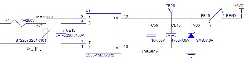

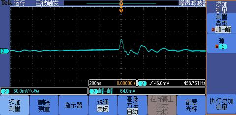

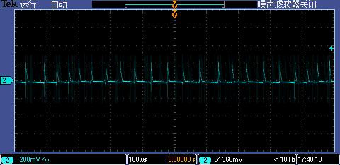

照此模块手册的接法,用示波器测输出端纹波,显示达到了500mv,请问有谁知道怎么去解决纹波的问题。谢谢啊。很急。。。
最后测定的结果,5V输出还是有140mv的纹波噪声,经3528输出3.3V以后噪声控制到64mv,可以接受.最后发现是测量问题引起的!

示波器带宽设置了没有,一般电源纹波噪声测试都要求在20MHZ内,求测试波形图!
电源人diana 发表于 2013-4-27 12:53 | 显示全部楼层
示波器地线环引入高频干扰信号也会导致测试结果偏大,上传测试图片与波形。。。

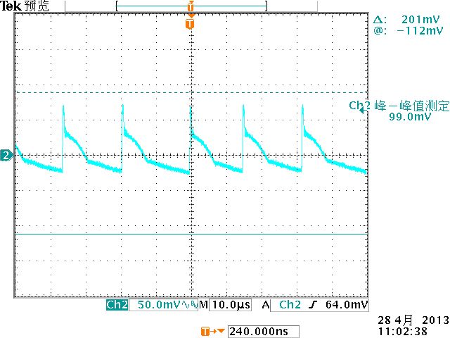

mornsunfae 发表于 2013-4-28 14:20 | 显示全部楼层
以上是我司测试的实际图片,输入输出按照我司技术手册上的电容值接,使用的是电子负载,满载条件下测试(靠测法)。

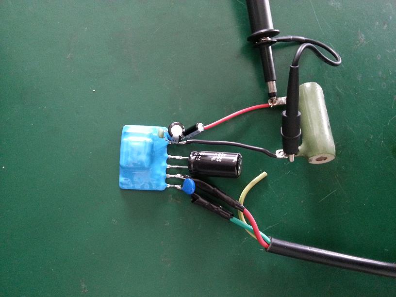

你好,满载的时候也是这样的波形。我们用的输入电容是22UF/400V,然后输出接的是1UF/50V的独石电容,以及470uf/35V的高频低阻电解电容,这样的测试条件出来的波形也还是没有改善。我想问一下,你可不可以寄一套你们测试的时候使用的电容,我拿回来测试一下,然后再寄给你。嗯。。如果是外围元器件的问题倒是可以很好解决的。期待你的回复。
 楼主| backkom007 发表于 2013-4-28 16:25 | 显示全部楼层
backkom007 发表于 2013-4-28 15:08
你好,满载的时候也是这样的波形。我们用的输入电容是22UF/400V,然后输出接的是1UF/50V的独石电容,以及 ...
按照12楼的朋友的方法,确实可以减少示波器探测到的噪声问题。如果输出采用你们推荐的470uf/35V的电容的话,噪声也没有明显的改善。并了一个相同容值的电容,噪声明显的降到了200MV左右。我想跟我们的测试还有电容的取值有关系。那么这个问题我想应该得到了解决。嗯,最后还是谢谢你们的帮助。
