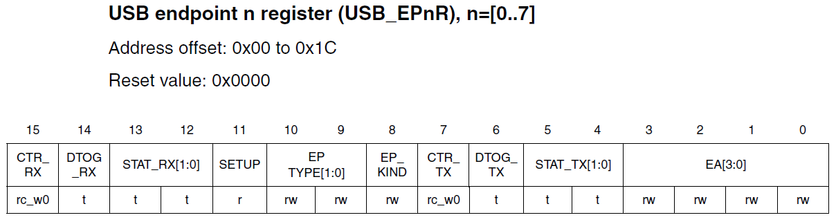

首先,看一下USB endpoint寄存器的定义:
在看一下ST最新版本的库中的代码:
#define _ClearEP_CTR_RX(bEpNum)   (_SetENDPOINT(bEpNum,\
                                   _GetENDPOINT(bEpNum) & 0x7FFF & EPREG_MASK))
#define _ClearEP_CTR_TX(bEpNum)   (_SetENDPOINT(bEpNum,\
                                   _GetENDPOINT(bEpNum) & 0xFF7F & EPREG_MASK))
#define _SetENDPOINT(bEpNum,wRegValue)  (*(EP0REG + bEpNum)= \
    (uint16_t)wRegValue)
#define _GetENDPOINT(bEpNum)        ((uint16_t)(*(EP0REG + bEpNum)))
#define EPREG_MASK     (EP_CTR_RX|EP_SETUP|EP_T_FIELD|EP_KIND|EP_CTR_TX|EPADDR_FIELD)
拿_ClearEP_CTR_RX举例,按照代码,貌似这个宏的功能是清零CTR_RX位,并且需要把toggle的位清零(因为写1toggle)。
当然,第一个问题,wRegValue没有加括号,如果由于这个产生问题,相信你会相当郁闷,呵呵,不过,关键还不在这里。
关键问题在于,标准的“读-修改-写”的问题。
首先,会读取USB_EPnR寄存器,假定读取到的CTR_RX为1,CTR_TX为0。
之后处理后,调用_ClearEP_CTR_RX来清零CTR_RX位,貌似都很正常。
但是,如果之后把修改好的值写回USB_EPnR寄存器的时候,USB外设把CTR_TX置1了,那这个写操作会把CTR_TX也清零,并且实际数据都没有处理,现象就是TX端口死了,在USB中断不能及时得到相应的时候,这个问题会以一个比较小的概率出现,测试时间长的话,几乎肯定会碰到。
由于CTR_TX是写0清零,写1没有影响,那么实际的定义应该为:
                                   (_GetENDPOINT(bEpNum) & 0x7FFF & EPREG_MASK) | EP_CTR_TX))

不过看了半天,感觉lz说的是CTR_Rx的清除问题,而不是CTR_Tx的清除,所以应该是
                                   (_GetENDPOINT(bEpNum) & 0x7FFF & EPREG_MASK) | EP_CTR_RX))
h0610001210 发表于 2013-6-10 11:52 来自手机 | 显示全部楼层

 楼主| Simon21ic 发表于 2013-6-10 12:01 | 显示全部楼层
quyifei 发表于 2013-6-10 11:14
lz很仔细,赞一个!
呵呵,那你也仔细一点吧

quyifei 发表于 2013-6-11 09:44 | 显示全部楼层
呵呵,那你也仔细一点吧
又仔细的看看了,发现你是对的。:)
