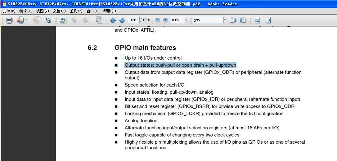

PDF 上关于GPIO的这个特征
 楼主| 4027379 发表于 2013-6-15 08:34 | 显示全部楼层 |阅读模式
PDF 上关于GPIO有这个特征。
Output states: push-pull or open drain + pull-up/down
输出推挽与开漏好理解,+pull-up/down 上拉或下拉这个如何理解?

 楼主| 4027379 发表于 2013-6-15 08:52 | 显示全部楼层
如图

……推挽 开漏 能理解居然不能理解 上下拉,其实嘛 就是 接了上拉电阻,下拉电阻!
 楼主| 4027379 发表于 2013-6-15 12:25 | 显示全部楼层
开漏输出,外部加个上拉就行了,内部加上拉也只是弱上拉没有什么意义啊。

就是说开漏输出的时候既可以上拉也可以下拉。有什么不理解的么。
happyjing 发表于 2013-6-16 17:05 | 显示全部楼层
开漏加下拉电阻是什么意思啊??

F4的IO配置和F1不同。
F4有寄存分别配置I/O OUT模式 PULL-UP/DOWN
MODER:IN/OUT/AF/ANALOG
OTYPER:PUSH-PULL/OPEN-DRAIN
PUPDR:NONE/PULL-UP/PULL-DOWN/RESERVED
