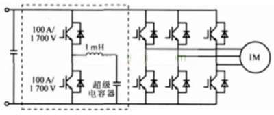

2)变频驱动系统的能量缓冲器
超级电容器与功率变换器构成能量的缓冲器,可以用于电梯等变频驱动系统。当电梯上升时,能量缓冲器向驱动系统中的直流母线供电,提供电机所需的峰值功率;在电梯减速下降过程中,吸收电机通过变频器向直流母线回馈能量。

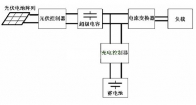

  在太阳能LED路灯系统中,超级电容就充当了重要的一部分。由光伏电池阵列、光伏控制器、超级电容、充电控制器、蓄电池、电流变换器、LED负载组成,连接结构如下图所示。超级电容跨接在直流母线和地线之间,用于保持直流母线的电压,并缓冲光伏电池提供的过大能量,在适当的时候放电以满足蓄电池的充电需要和负载的供电需要。
