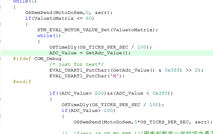

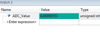

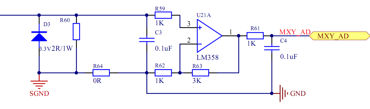

通过DMA读取ADC的转换结果,不过这转换值着实不解~大伙帮忙看看问题到底出在哪里!!

- uint16_t GetAdc_Value(void)
- return ADCConvertedValue;
