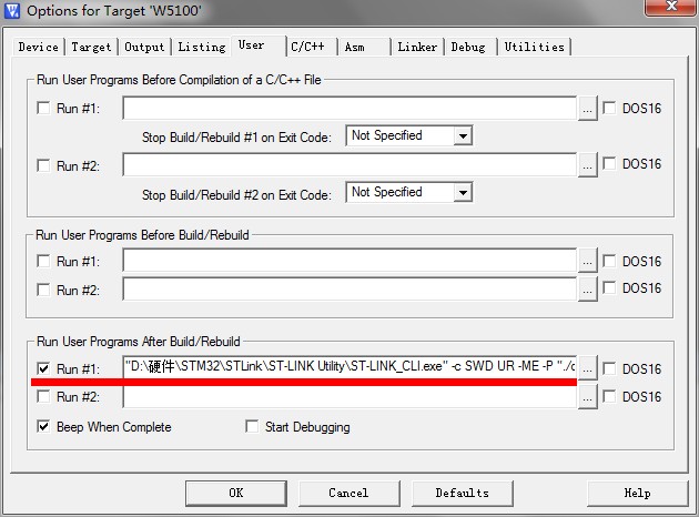

打开Keil,点击  Target options...  点击  User 选项卡,在 Run #1  中填入如下内容
"D:\硬件\STM32\STLink\ST-LINK Utility\ST-LINK_CLI.exe" -c SWD UR -ME -P "./output/w5100.hex" -V
这其中,前一个引号中的内容为 ST-LINK_CLI.exe 文件的路径,后一个引号中为你要下载的HEX文件的路径,后一个是相对路径,以当前工程文件所在路径为根路径
参数  -P  就是 program  ,参数  -V  则是校验

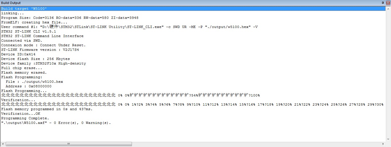

每次点击 build 按钮后,软件会自动执行上述命令
是不是很方便呢?

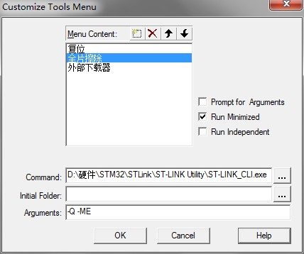

另外,我们仿此还可以添加几个实用的命令
点击  Customize Tools Menu 填入如下内容
希望对学习STM32的朋友有所帮助
