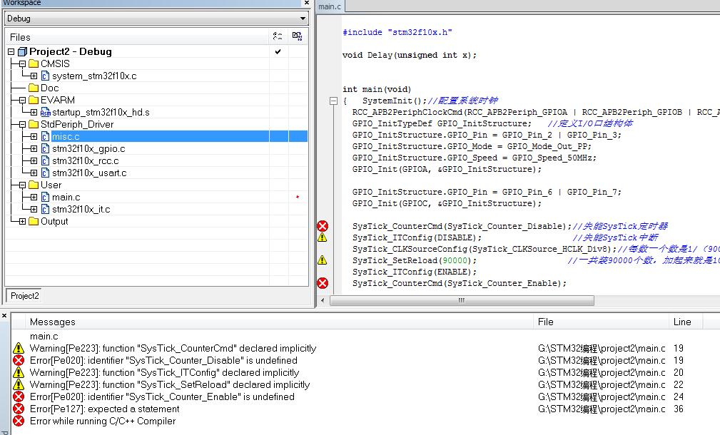

在main函数里面使用滴答函数,为什么会出现说没定义的情况?是头文件没有包含滴答函数的文件吗?
linfeng24 发表于 2013-7-25 16:34 | 显示全部楼层
最初的库函数里面有stm32f10x_systick.c单独作为Systick的驱动函数的。。。新的就没了。只在MISC.c里面找到一个SysTick_CLKSourceConfig,你用那个就行了。

最初的库函数里面有stm32f10x_systick.c单独作为Systick的驱动函数的。。。新的就没了。只在MISC.c里面找到 ...
现在只有SysTick_CLKSourceConfig这个函数才能用啊,其他的都用不成啊....我想知道怎样才能使用其他函数....

diweo 发表于 2013-7-25 21:26 | 显示全部楼层
只需
        //tick_time=1ms;
        if(SysTick_Config(SystemCoreClock/1000))
                //error handler
                while (1)
即可。
line 1680   @   core_cm3.h
/* ##################################    SysTick function  ############################################ */
#if (!defined (__Vendor_SysTickConfig)) || (__Vendor_SysTickConfig == 0)
* @brief  Initialize and start the SysTick counter and its interrupt.
* @param   ticks   number of ticks between two interrupts
* @return  1 = failed, 0 = successful
* Initialise the system tick timer and its interrupt and start the
* system tick timer / counter in free running mode to generate
* periodical interrupts.
static __INLINE uint32_t SysTick_Config(uint32_t ticks)
  if (ticks > SysTick_LOAD_RELOAD_Msk)  return (1);            /* Reload value impossible */
  SysTick->LOAD  = (ticks & SysTick_LOAD_RELOAD_Msk) - 1;      /* set reload register */
  NVIC_SetPriority (SysTick_IRQn, (1<<__NVIC_PRIO_BITS) - 1);  /* set Priority for Cortex-M0 System Interrupts */
  SysTick->VAL   = 0;                                          /* Load the SysTick Counter Value */
  SysTick->CTRL  = SysTick_CTRL_CLKSOURCE_Msk |
                   SysTick_CTRL_TICKINT_Msk   |
                   SysTick_CTRL_ENABLE_Msk;                    /* Enable SysTick IRQ and SysTick Timer */
  return (0);                                                  /* Function successful */
#endif
jomosiron 发表于 2013-7-26 14:05 | 显示全部楼层
固件库版本问题
haibian826 发表于 2013-7-26 16:20 | 显示全部楼层
库函数版本变了,里面的位置也变了
