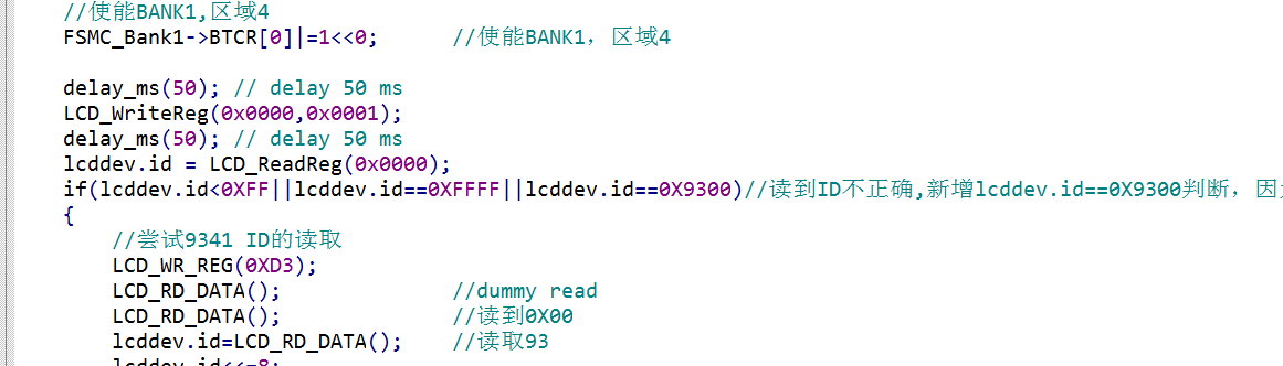

这句函数是什么意思,怎么我一直找不到,函数定义的数据端口
划红线的语句怎么解释
划红线的语句怎么解释
划红线的语句怎么解释
划红线的语句怎么解释
谁能帮我解释一下吗

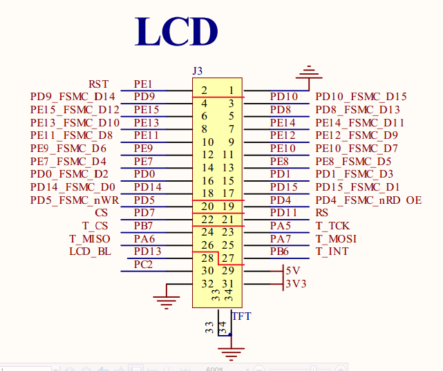

LDTEST 发表于 2013-7-26 11:26 | 显示全部楼层
你看下 FSMC的定义 ,直接给指定地址处写数据而已
airwill 发表于 2013-7-26 11:29 | 显示全部楼层
这是用 FSMC 方式控制液晶呢. 查手册的 FSMC 的引脚分配表

IJK 发表于 2013-7-26 11:54 | 显示全部楼层
通过FSMC驱动LCD,看了一下LCD的硬件跟1L的代码感觉不一致

IJK 发表于 2013-7-26 13:40 | 显示全部楼层
1L的代码,应该是LCD的 RS引脚接 FSMC的某个地址线(大约是A17)

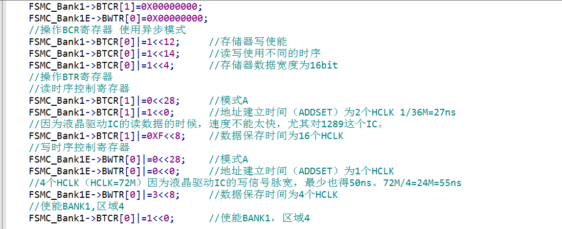

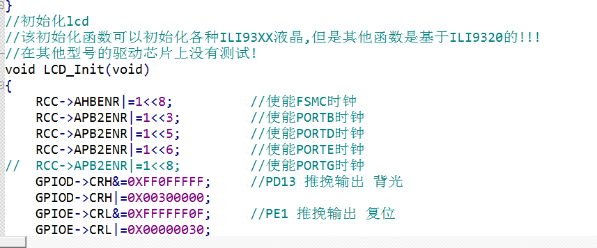

我现在手里有正点原子战舰板子的彩屏函数我我改成这样,还是不能用哪里错了吗?
中间的我没改了,省略了
 楼主| a2582006460 发表于 2013-7-27 18:05 | 显示全部楼层
硬件连接CS PD7  FSMC_NE1
        RST PE1
        RS  PD11  A16
        数据位分别对应FSMC_D0~D15

问题解决了,地址错误,正确的地址为
#define LCD_BASE        ((u32)(0x60000000 | 0x000DFFFE))
#define LCD             ((LCD_TypeDef *) LCD_BASE)
可是对这地址问题还是不怎么了解。为什么A16的偏移地址是0x000DFFFE
还有结构体自增LCD_RAM是0x600e000;还是0x600DFFF
