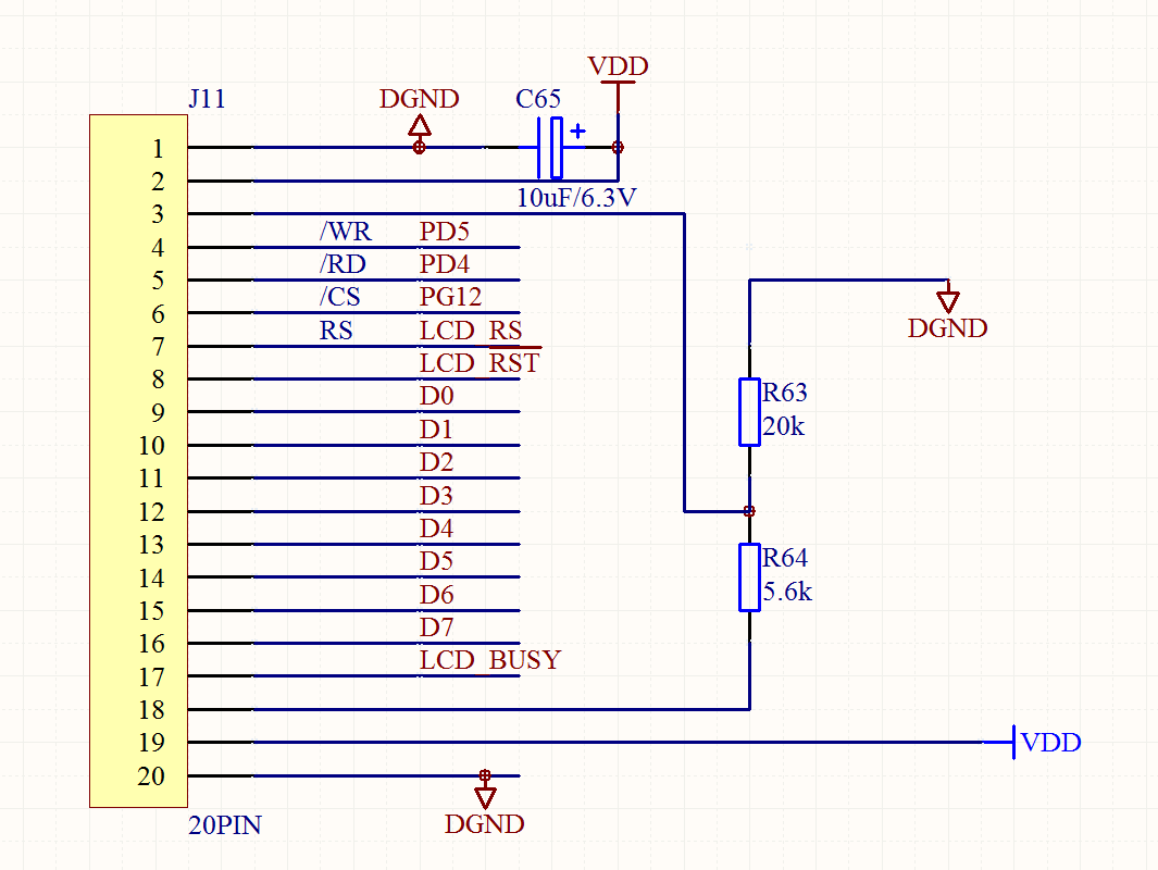

小弟用的RA8803控制的320*240的屏  stm32f103ze的FSMC进行驱动
硬件连接如图

用示波器测,CS,WR,RD,是有波形的  D0~D7 在单独送一个数时如 0xf0 测量也OK  可是现在一直不能正常显示? 求大神指点

xzp114 发表于 2013-9-25 11:12 | 显示全部楼层
你LCD有亮度,对比度调节的吗?或者LCD的复位正常吗?好好检查一下呢
IJK 发表于 2013-9-25 11:27 | 显示全部楼层
需要描述细节:
FSMC输出波形对吗?
读控制器RA8803的ID (假如有的话)对吗?

IJK 发表于 2013-9-25 14:03 | 显示全部楼层
如果RA8803没有ID寄存器,可以在复位后读其寄存器0,缺省值为0xC9
easy_tm 发表于 2013-9-25 14:05 | 显示全部楼层
白屏通常意味着没有clk,check下硬件连接正常吗
戈卫东 发表于 2013-9-25 14:19 | 显示全部楼层
你的时间常数超出了允许范围了吧? FSMC配置失败?

戈卫东 发表于 2013-9-26 18:21 | 显示全部楼层
haitun050505 发表于 2013-9-26 13:38
这个不科学   时间常数??
你配置那什么BTR,BWTR之类的时候,可能用了超过允许范围的参数,导致FSMC配置失败.
(固件库检查你的参数无法通过,失败了)
