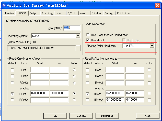

也可以在软件中开FPU功能IAR的设置如下:
MDK中的设置如下:
对于Cortex-M0或者M3处理器类型,由于没有FPU因此无法直接进行浮点运算,只能将浮点数进行Q规格化 (q7、 q15或Q31)处理,如开平方运算: M0/M3只能通过迭代法 ( 标准数学函数库 ) 计算,而M4直接调用VSQRT指令完成。

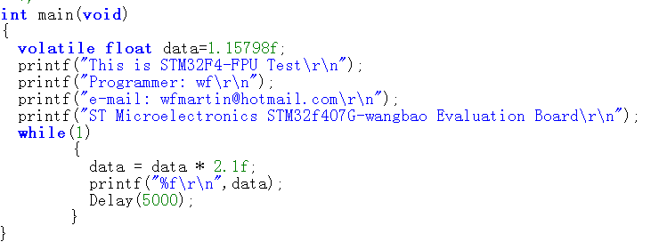

IAR的环境下运行一个简单的浮点运算:
主函数如下:
通过IAR软件Terminal I/O 窗口观察的输出结果
