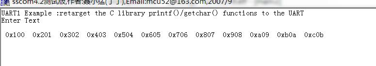

stm8官方库下面,有一个UART1_Printf 例程,修改其main.c,添加printf()打印输出一个数组元素语句,发现输出结果有问题。同样的程序,使用IAR编译,结果符合预期。

COSMIC的输出结果
IAR的输出结果
请教这是什么问题?

dronefly 发表于 2015-7-18 09:20 | 显示全部楼层
我也遇到同样的问题,我用简单的串口输出我的字符,输出是正确的,说明定义的没有问题,那么问题在printf这个函数上,输出变成了双字节。。
dronefly 发表于 2015-7-18 09:22 | 显示全部楼层
可能跟COSMIC有关。输出的右边两个字节是不对的,左边两个是正确的。我现在也没有找到问题在哪。

 楼主| yaoyyie2003 发表于 2015-8-3 10:50 | 显示全部楼层
已经解决了,最后发现选择 full 的输入输出库就不会出错

dexis 发表于 2015-8-9 08:28 | 显示全部楼层
改成 printf("0x%u",ChipUniqueID);//是 u 哦
CBeginners 发表于 2016-6-27 18:42 | 显示全部楼层
13楼改成u不行哦,楼主有解决这个问题吗?
Condi 发表于 2017-6-6 18:11 | 显示全部楼层
你试试改成u16,
有些MCU,u8压栈的时候是1byte对齐,
但是函数库的printf函数取VA_LIST是以2byte对齐。
