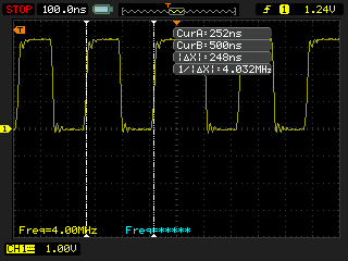

我用PE里自带的蓝色LED的BitIO_LDD去翻转那口,在示波器上才测得856KHz。

PE生成的代码有点冗余,要么你直接写寄存器试试,应该会快。明天我给你测试下

KL系列GPIO提供两组寄存器,一组是GPIOx_ ,另外一组是FGPIOx_。
使用FGPIOx_这组寄存器会获得更快的翻转速度。

FRDM-KL25Z普通GPIO翻转生成的方波可以达到4MHz没问题
  while(1)
          GPIOD_PTOR=0x02;        //4MHz  period
          GPIOD_PTOR=0x02;
          GPIOD_PTOR=0x02;
          GPIOD_PTOR=0x02;
          GPIOD_PTOR=0x02;
          GPIOD_PTOR=0x02;

就是将你PE代码的while循环用上面代码替代后的结果,我是从PTD1就是板子上蓝色IO口同时也是J2的12脚

不同的测试方法,差别蛮大的,程序在while里走到最后个GPIOD_PTOR=0x02;跳到第一个GPIOD_PTOR=0x02;的时间间隔就比较大,所以上图中有一个高电平时间较长。

自己用在官网上下载KL25-SC并在其中E:\KL25 Sample Code\kl25_sc_rev9\klxx-sc-baremetal\build\cw\platinum\kl25_platinum工程上初始化了快速IO口并在主循环中重复写了好多条IO口翻转指令。
果然得到了CoreClock一半频率的IO翻转。

好吧 不得不承认FGPIO果然够快,我48MHz的coreclock、24MHz的busclock情况下,快速IO口翻转能达到24MHz。
可IO口作为外设,不是一般都用bus clock的吗。
怎么一个挂在bus clock上的设备,翻转速度能超过busclock?

模块用什么时钟其实可以在参考手册KL25P80M48SF0RM的第五章5.7 Module clocks表格中看到。
GPIO的时钟是由Platform clock提供的,而对于KL25Z来说Platform clock等于CoreClock。
