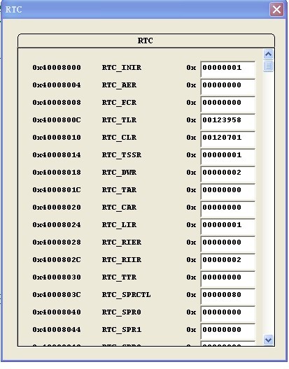

芯片是NANO120  做低功耗掉电设计时有个发现个问题(也许是我的问题),
芯片内置RTC 无法关闭唤醒功能,经过测试当 RTC_RIIR_TIS 位为1 的时候无论是否允许唤醒芯片立即从掉电状态唤醒。下面是我在掉电前的寄存器状态截图
按照手册 RTC_RIER中TIER =0 关闭了RTC中断也关闭了时间节拍唤醒,程序中RTC_RIER = 0 ;由于RTC_TTR 中TWKE具有定时唤醒功能,程序中RTC_TTR=0,也给关闭了唤醒功能。 程序中RTC_SPRCTL =0x80 ;
但是程序还是周期唤醒,测试了一下就是RTC_RIIR_TIS 置位造成的。
另外我在进入掉电前程序如下:
if(RTC->RIIR & RTC_RIIR_TIS)
  RTC->RIIR = 0x02 ;  //RTC_RIIR_TIS ;
SYS_SetUpPowerDown( wake ) ;
否则电流情况跟没掉电一样

 楼主| mingjiezhong 发表于 2013-10-22 14:23 | 显示全部楼层
奔跑的牛 发表于 2013-10-22 11:37
有没有别的代码 中断 唤醒芯片。
排除别的影响看看,
可以去 牛卧堂 下载 测试ok的代码 验证新唐超低功耗芯 ...
可以肯定就是这个中断唤醒的,别的都关了,只要不启动RTC一切正常,只要一初始化RTC立马就定时唤醒(我是做了循环休眠来看的)
 楼主| mingjiezhong 发表于 2013-10-22 14:29 | 显示全部楼层
另外牛卧唐的那个测试代码完全不是一个做项目的代码,就是开发板原来的例程稍微改了一下,一个实际的产品会开很多资源然后才掉电,掉电前需要处理一些状态字和口线等,比如RTC就是很正常的需要掉电后供给时钟让RTC自己走。例程定时中断等也没处理,但问题恰恰就出在这里。
