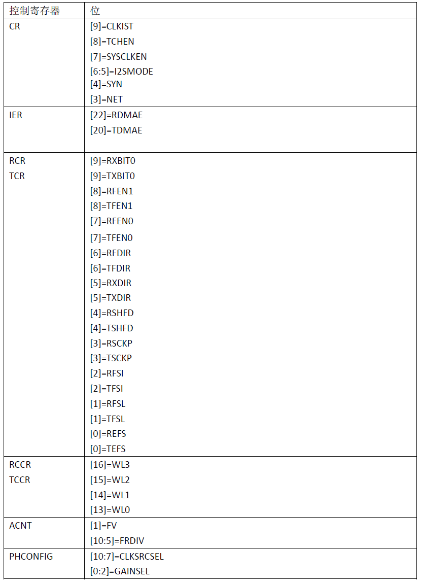

K60 I2S模块的初始化
步骤1. 执行一个上电复位或I2S 复位(CR[I2SEN] = 0)
步骤2. 位配置I2S 设置所有的控制位(见下表1)
步骤3. 通过IER 使能合适的中断/DMA 请求
步骤4. 设置CR[I2SEN]位来使能I2S
步骤5. 在AC97 模式下,编程设定ATAG 寄存器后(如果需要,对于AC97 静态模式)设置ACNT[AC97EN]
步骤6. 在AC97 静态模式,在ATAG 寄存器如果没有编程设定帧有效位不要编程设定段请求位。

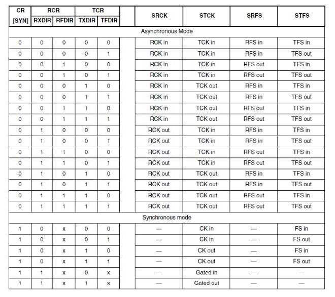

步骤7. 门控时钟模式(见下表2)
步骤8. 置CR[TE/RE]位
步骤9. 为了确保I2S 的合适的操作,在改变下表列出的任何I2S 控制位之前,使用上电或I2S 复位。
                             表1
                           表2

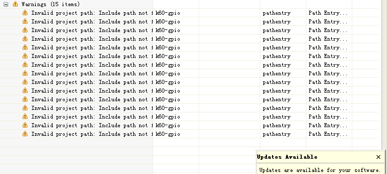

 楼主| KuMo_2011 发表于 2013-11-4 23:03 | 显示全部楼层

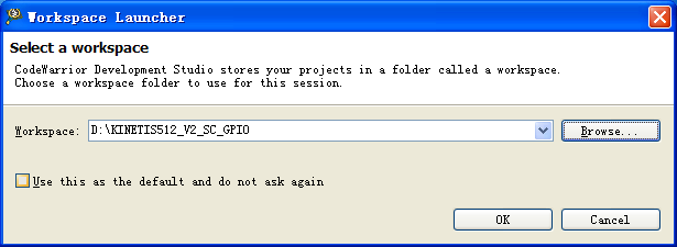

解压放在D盘

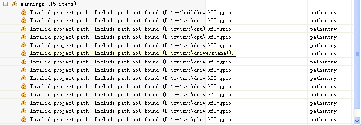

还是15个警告
 楼主| KuMo_2011 发表于 2013-11-4 23:04 | 显示全部楼层
FSL_TICS_ZJJ 发表于 2013-11-4 22:36
关闭CW,然后重新打开CW不是有个选择路径的吗?把那个路径选择到你工程所在的文件夹路径下。 ...
麻烦看一下,还是不行

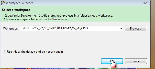

好的,请按照我的步骤来,我将压缩包解压到F盘。

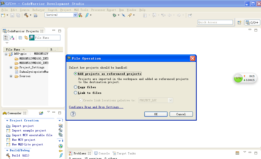

第一步:打开CW,出现选择workspace,然后选择如下:
点击OK。

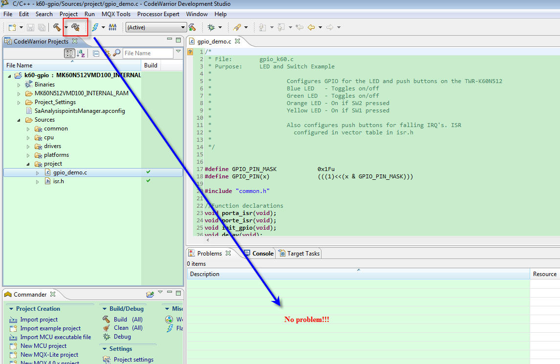

第二步,拖进去。
第三步,编译。
你试试,是不是还有问题。
 楼主| KuMo_2011 发表于 2013-11-5 10:47 | 显示全部楼层
点 ...

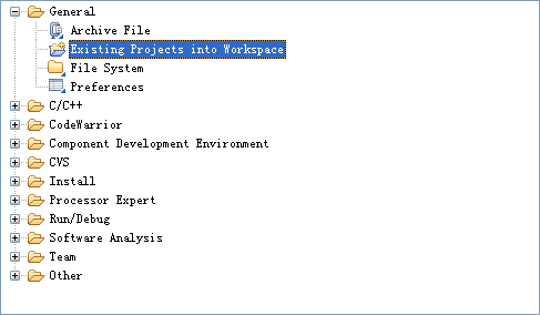

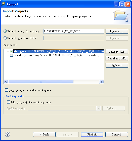

我执行到拖文件那步
然后选择第一项,想编译发现少了个锤子图标,就点了旁边的
出错了,警告还存在。接下来怎么办呢?

点击第一编译也是一样的。

哦,原来我workspace的路径只写了F:\KINETIS512_V2_SC_GPIO
完整的应该是F:\KINETIS512_V2_SC_GPIO\KINETIS512_V2_SC_GPIO
现在好多了,不过还有一个错误
接下下来怎么办呢?
还有那个路径光写F:\KINETIS512_V2_SC_GPIO为什么不行呢?
FSL_TICS_ZJJ 发表于 2013-11-5 11:48 | 显示全部楼层
完整的应该是F:\KINETIS512_V2_SC_GPIO\KINET ...
你程序是不是放在F盘呢?我这个地址是因为我放在这个地方的。你要把路径改为你工程所在的地方哦。还有啊,建议你把CW软件关了,然后先把你工程目录下,进去查看是不是有.metadata这个文件夹,把它删了,然后再打开CW软件,重新选择WORKSPACE路径到你的工程目录。
