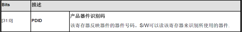

 楼主| niuyaliang 发表于 2013-11-27 21:05 | 显示全部楼层
  1. __I  uint32_t PDID;

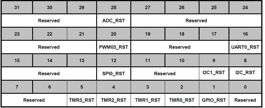

 楼主| niuyaliang 发表于 2013-11-27 21:18 | 显示全部楼层
  1. __IO uint32_t IPRSTC2;
产生异步复位信号给相应的模块控制器,从图上可以看出,包括以下模块

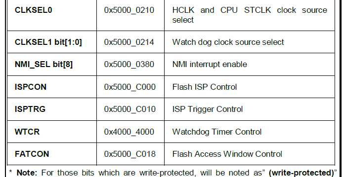

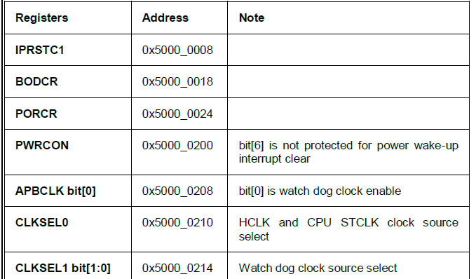

 楼主| niuyaliang 发表于 2013-11-27 21:44 | 显示全部楼层
  1. __IO uint32_t REGWRPROT;
这个就是系统写保护控制寄存器,以下寄存器的写都需要解锁

万法归宗 发表于 2013-11-27 21:54 | 显示全部楼层
产品识别码怎么读出来呢?
