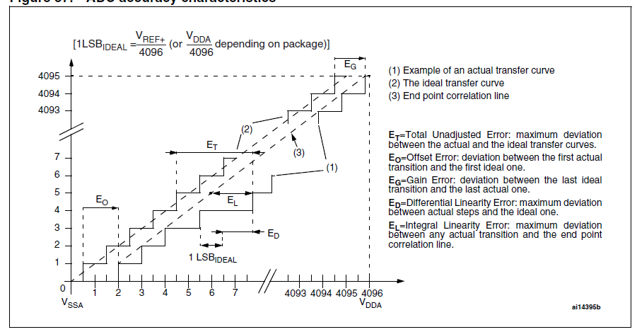

根据stm32的datasheet中的图
是不是可以理解为:过采样的实际效果是对实际转换曲线(actual transfer curve)的插值
因此,分辨率得到了提高,但是精度受限于ET,不可能优于ET.
如果是理想的ADC,即实际转换曲线和理想转换曲线重合,那么过采样理论上可以无限制的提高精度.

我觉得不是插值,而是更像是多次测量取平均。通过取平均,可以将左右均匀分布的噪声压缩,但无法消除系统误差(系统误差一般都不是随机分布的)。
