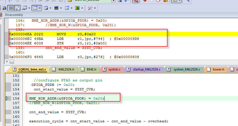

昨天写了一个关于BME模块的中文文档,说明了BME能够减少代码,提高执行效率。
但是具体能够减少多少代码呢?口说无凭,咱么来看看BME代码和C普通代码生成的
汇编代码量吧。
例程呢,选用的就是官方的BME例程1,即昨天的中文文档。
以Keil MDK的例程来说事。
首先,将Keil的代码优化等级改成最低,如何修改呢?请看如下代码:
好啦,然后编译一下,就进入debug状态吧。
先来看看对XOR操作的普通C代码的情况,请看下图:
可以看到,共生成了2*6=12Byte的代码。
那么BME的XOR操作的代码能生成多少呢?看看下面的图:
哇塞,大家都看到了,只有2*3=6Byte!
所以,BME模块还是能够减少很多代码量的哦!相信这个帖子,更能帮助大家理解我的中文文档BME1
