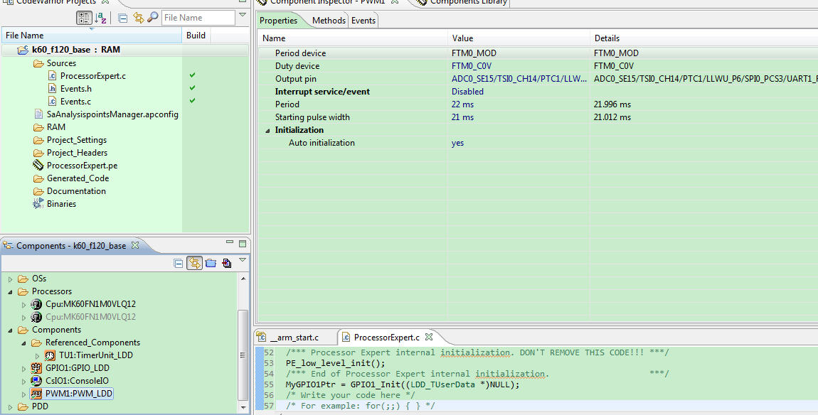

你好,由于我手头没有150M的板子,所以我使用我们的TWR-K60F120M的板子试了下FTM的PWM占空比。
FTM0 CH0 PTC1
使用CW的PE配置的,如下图:

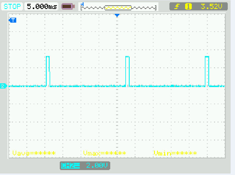

PWM 的占空比约为95%,测出来的波形如下:
占空比没有问题。

多谢,有可能是配置时我没配置好,我现在改用DN512VLQ10再调程序了,这个占空比正常可以在0~100%没问题,我感觉出现我一开始的那个问题,可能FX512VLQ15的时钟那部分寄存器可能没配置好,再有可能就是芯片问题了,不过芯片问题可能性不太大。

是的,150M的时钟系统和100M时钟系统还是有些区别的,所以,如果你不确定,可以先用PE生成,这样生成的时钟配置还可以供你参考。如果后续还有问题,欢迎你提出来交流!
