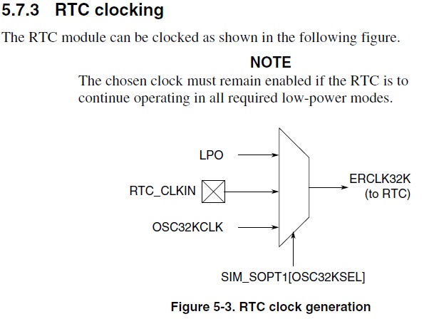

各位大师好:
   现在用KL系列由于它的RTC只能用有源晶振,所限 想降低成本吧32K RTC晶体挂接在主时钟振荡器上,现在晶振已经起震,但是MCG_S的外部时钟稳定标志时钟无效,请问是否可以这样用,能给个参考代码更好。谢谢
FSL_TICS_ZJJ 发表于 2013-12-18 15:10 | 显示全部楼层
 楼主| jony5 发表于 2013-12-18 21:52 | 显示全部楼层
谢谢哥们,问题已经解决,是晶振没有起震得问题
FSL_TICS_Robin 发表于 2013-12-19 15:48 | 显示全部楼层
看了KL25参考手册里的几张图,是可以这样用
RTC的时钟有三个
其中那个RTC_CLKIN就是主振荡器来的
