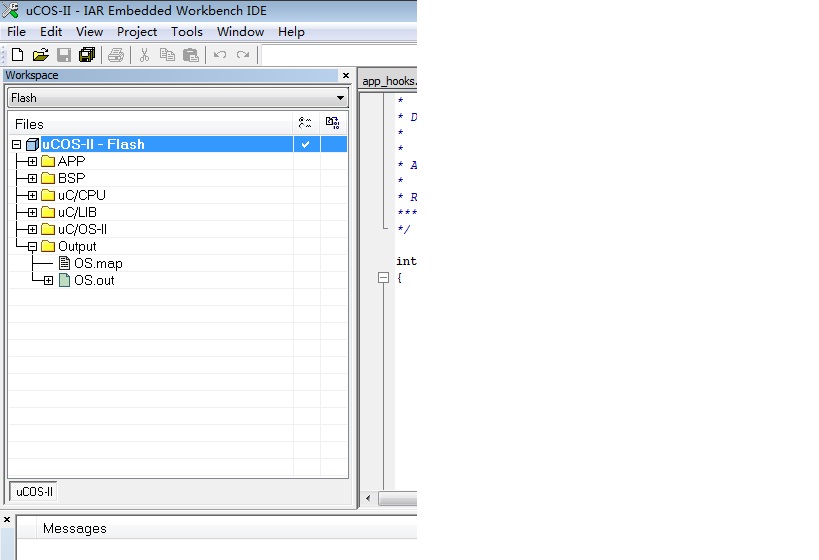

官网下载了Micrium_uC-Eval-STM32F107_uCOS-II,demo里面包含的工程是Flah模式的,而我自己建的工程只有Debug跟Release模式。因为Debug模式仿真运行有问题,Flash模式没有问题,所以求教怎么调到Flash模式。使用的编译器是IAR6.4
 楼主| tiaohan 发表于 2013-12-19 20:03 | 显示全部楼层
目前发现DEBUG模式也可以,只是需要将使用的STlink配置变一下,从JATG改成SWD。但是对于demo为什么下载到Flash还不清楚。另外SWD与JATG到底有什么区别,为什么JATG不行,也不太清楚,求高手指点
