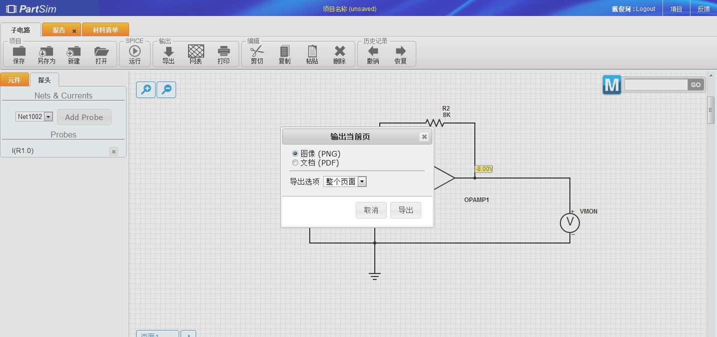

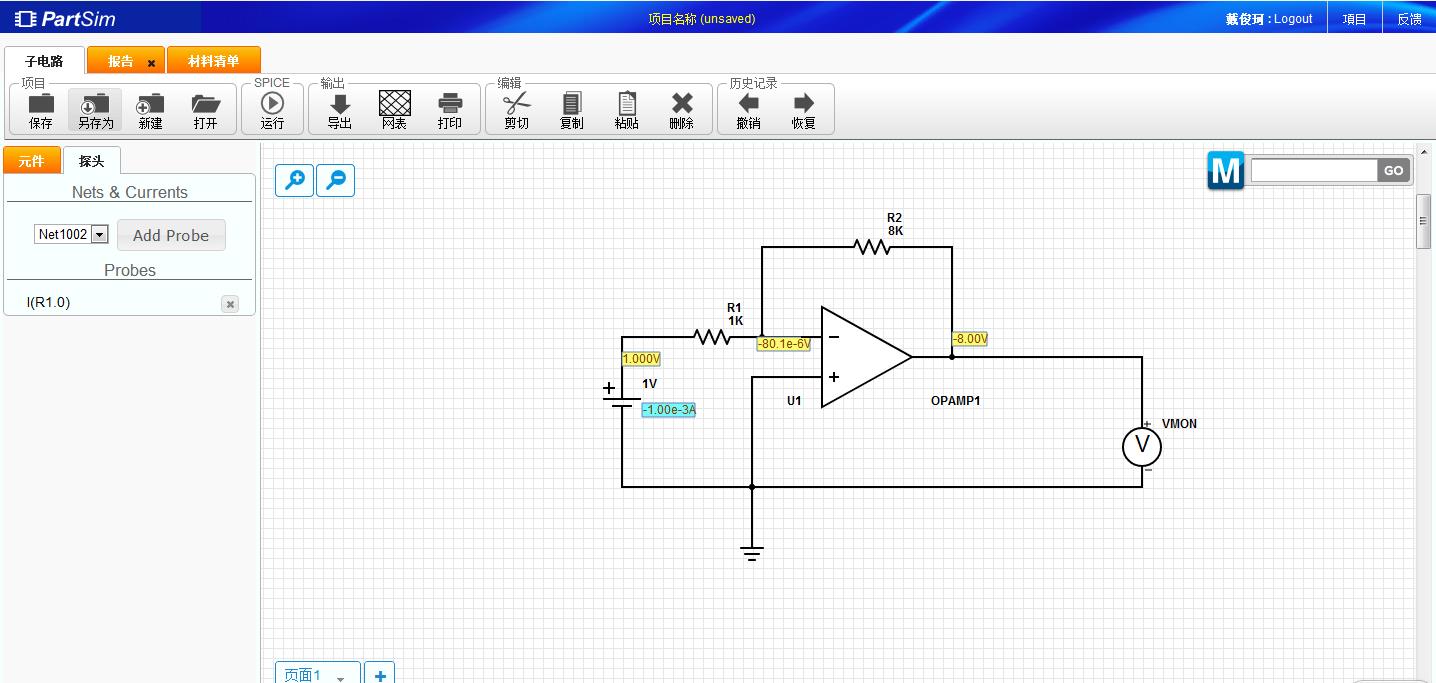

使用PartSim在线仿真工具的感受:因为没有使用指南,感觉不是很会用。什么探头之类的作用是什么还不清楚。随便花了一个运放电路进行仿真,电路如下图。 点击运行后点了则开始仿真

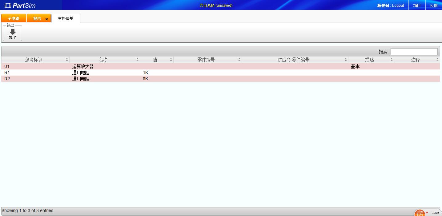

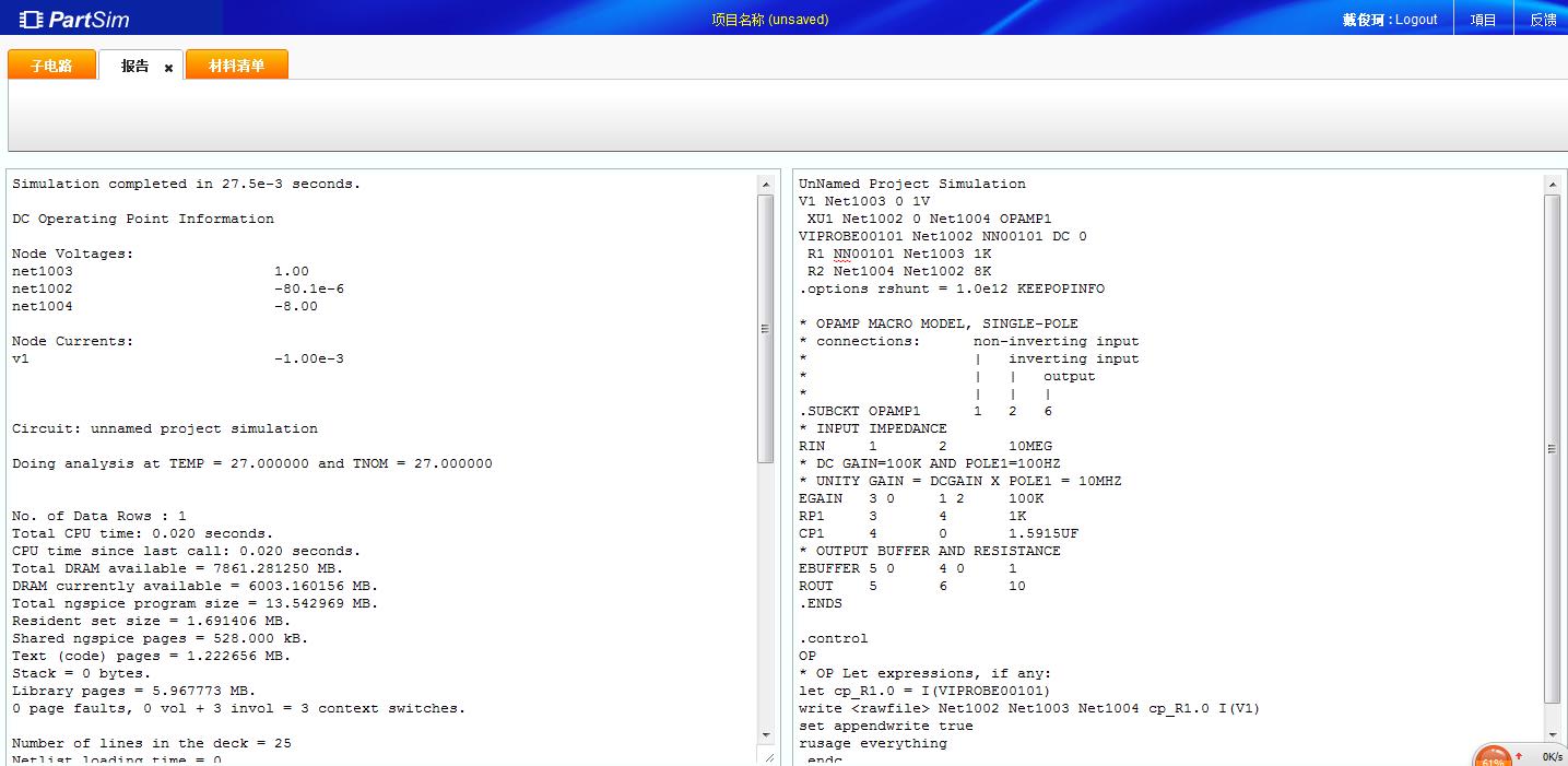

仿真之后可以生成反震报告和材料清单
在线工具还可以导出图片格式和pdf格式
