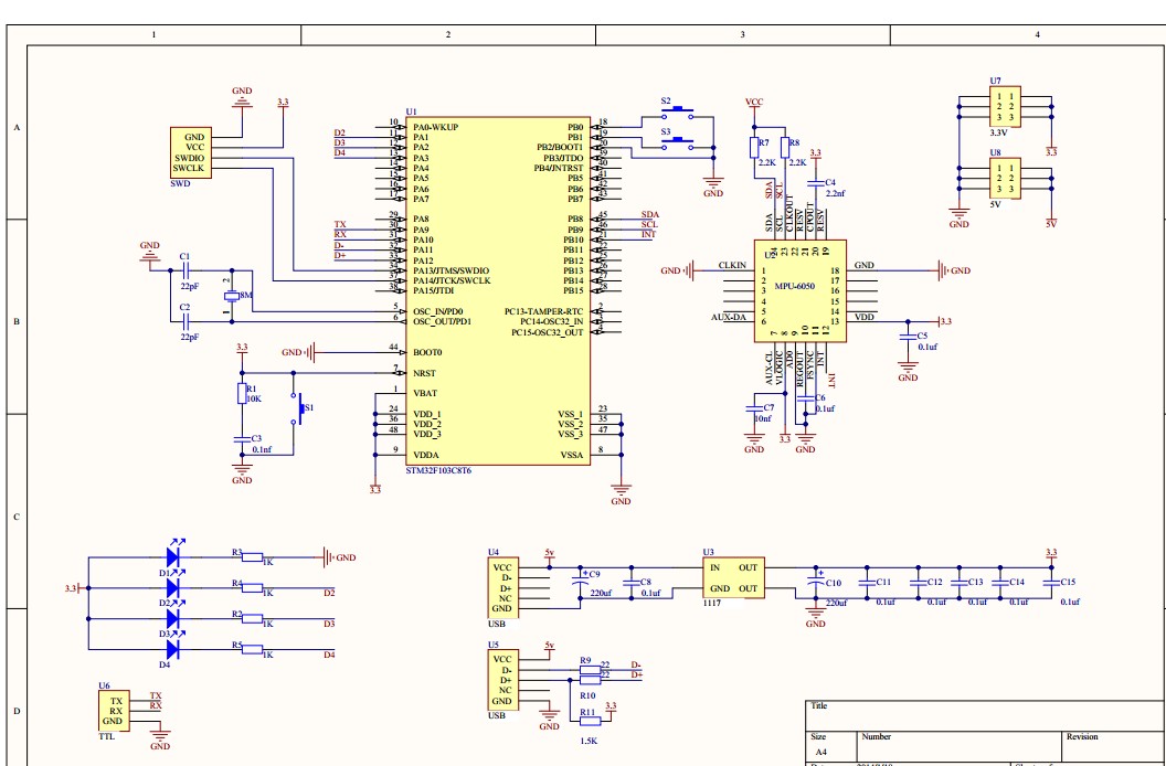

[STM32F1] 画了个stm32小板子原理图,能帮我检查下么?
 楼主| max_v 发表于 2014-1-18 00:41 | 显示全部楼层 |阅读模式
USB供电,swd下载,加了个6050传感器
现在只画了原理图,请大家指教!特别是电源部分合理不?
grouse.pdf
250.62 KB, 下载次数: 25
at0755 发表于 2014-1-18 00:59 | 显示全部楼层
看上去很标准,我的板子上C1C2实际用的是10P
 楼主| max_v 发表于 2014-1-18 01:03 | 显示全部楼层
那些电容我真不知道怎么选

王紫豪 发表于 2014-1-18 13:39 | 显示全部楼层
要么把boot0 接个跳线出来,要么吧 nRST 接到 SWD 上。。呵呵
 楼主| max_v 发表于 2014-1-18 14:08 来自手机 | 显示全部楼层
啥意思啊,boot0接地啊,只用swd下载
grant_jx 发表于 2014-1-18 15:51 | 显示全部楼层
估计建议你在IC锁住后,多个选择。
看你给的电路,MCU最小系统正常工作需要的外围电路都无问题。
其它的,USB为必要用2个插头啊?
米虫的蛀虫 发表于 2014-1-18 16:04 | 显示全部楼层
按键复位有问题吧,按下去不就短路了吗

jzmalj14 发表于 2014-1-18 22:59 | 显示全部楼层
6050的I2C上拉到VCC,其他的都是直接标的3.3V?
 楼主| max_v 发表于 2014-1-19 00:16 | 显示全部楼层
估计建议你在IC锁住后,多个选择。
似乎一个就可以,我看到有的开发板用了两个,一个专门供电,一个专门与电脑接通,看来多余了啊

 楼主| max_v 发表于 2014-1-19 00:42 | 显示全部楼层
谢谢提醒
对了,swd下载电路,是不是把VCC,GND,SWDIO,SWCLK这四个脚直接个jlink对应的管脚相连就行?还需要接上拉电阻么?

戈卫东 发表于 2014-1-19 10:20 | 显示全部楼层
1117可能有错。。。。。
最简单的地方容易出错么?
戈卫东 发表于 2014-1-19 10:23 | 显示全部楼层
那些电容我真不知道怎么选
电容按晶体来选。两个电容串联后容量等于晶体的负载电容。
jzmalj14 发表于 2014-1-19 15:06 | 显示全部楼层
谢谢提醒
对了,swd下载电路,是不是把VCC,GND,SWDIO,SWCLK这四个脚直接个jlink对应的管脚相连就行?还 ...
只用SWD 不需要上拉电阻,直接连接即可
