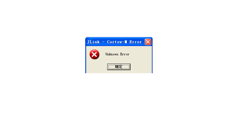

过去一直用STM32F103VET6做的系统,现在用207做了块板子,可是不能下载代码。MDK为V4.7,JLink V8为V4.58,建立了一个最简单(含空的main.c文件和system_stm32f2xx.c两个文件)的工程,编译通过,不能下载,提示如下,为什么没有出现相关的MCU信息?
* JLink Info: Device "STM32F207VE" selected (512 KB flash, 64 KB RAM).
JLink info:
DLL: V4.58a, compiled Dec  5 2012 18:38:08
Firmware: J-Link ARM V8 compiled Nov 14 2012 22:34:52
Hardware: V8.00
S/N : 17892859
Feature(s) : RDI,FlashDL,FlashBP,JFlash
* JLink Info: Found SWD-DP with ID 0x2BA01477
* JLink Info: TPIU fitted.
* JLink Info: ETM fitted.
* JLink Info: FPUnit: 6 code (BP) slots and 2 literal slots
* JLink Info: Found Cortex-M3 r2p0, Little endian.
ROMTableAddr = 0xE00FF003

JLINK接口能够与MCU建立连接,已经读出MCU的ID代码了(0x2BA01477),与JLINK V8版本低有关系吗?

zhangyang86 发表于 2014-1-23 19:21 | 显示全部楼层
硬件问题:芯片找到硬件应该ok
配置问题:楼主比较熟悉,配置应该不会出错。
mdk版本问题:JLINK固件跟MDK版本是要匹配的。。可以看看这里
diweo 发表于 2014-1-23 19:23 | 显示全部楼层
换个 jlink驱动吧 ,最新 的 好像4.75了 。
我 原先 设计 的 一块板子 ,用 4.08,4.20的 驱动 都不行 ,用 4.75的 就 好了 。
