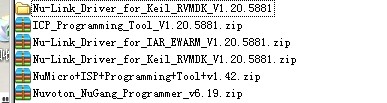

下载驱动
下载驱动

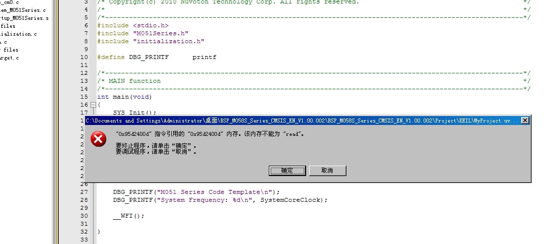

新塘官网下载BSP_M058S模板程序keil已经升级最新版本,还是一样,前几天使用好端端滴··就这两天不行了····不知道是驱动问题 还是板子问题了······麻烦知道朋友指点下··

选中nu-link之后,上电后,点setting看能不能检测到内核

官网上最新驱动。我就用的最新的
Nu-Link Driver for Keil RVMDK V1.23.6103.zip
http://www.nuvoton.com/NuvotonMO ... d-aa85-31e261a87d30

 楼主| 250596303 发表于 2014-2-4 18:20 | 显示全部楼层
最后问题源,在NU-Tiny驱动程序不够新不支持58S。所以导致无法在线仿真调试。感谢大家~!
