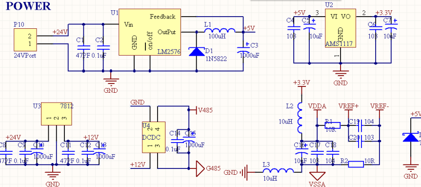

 楼主| yyh1910 发表于 2014-2-19 12:35 | 显示全部楼层 |阅读模式
使用AD1采样通道0电压,PA0配置为GPIO_Mode_AIN,每次数据都是0x0fff。不接输入电压,测引脚电压有30多mV,不知道什么原因
airwill 发表于 2014-2-19 21:07 | 显示全部楼层
每次数据都是0x0fff, 不知道芯片类型和基准情况. 有没有外设冲突?
不接输入电压,测引脚电压有30多mV,应该属于正常情况

wallace_tsou 发表于 2014-2-20 09:16 | 显示全部楼层
VDDA接到地,ADC的參考電壓比檢測要低。轉出來為0x0fff。

IJK 发表于 2014-2-20 09:31 | 显示全部楼层
这个推测有点靠谱,但不是这个原因。
Vdda如果接地,STM32F1芯片有可能跑不起来。
所以,多半是Vref+没有接到正确的电压(比如Vdda)上面,ADC的參考电压比输入电压低。转换结果就全部是0x0fff
wallace_tsou 发表于 2014-2-20 13:20 | 显示全部楼层
是Vref未接,而不是VDDA接地。因為有的型號沒有Vref,所以誤以為Vref是VDDA。

 楼主| yyh1910 发表于 2014-2-21 15:26 | 显示全部楼层
这个推测有点靠谱,但不是这个原因。
所以,多半是Vref+没有 ...
我电源的处理,MCU型号是f103ze
 楼主| yyh1910 发表于 2014-2-22 09:28 | 显示全部楼层
这个推测有点靠谱,但不是这个原因。
所以,多半是Vref+没有 ...
解决了,是VREF+没有接好的问题
