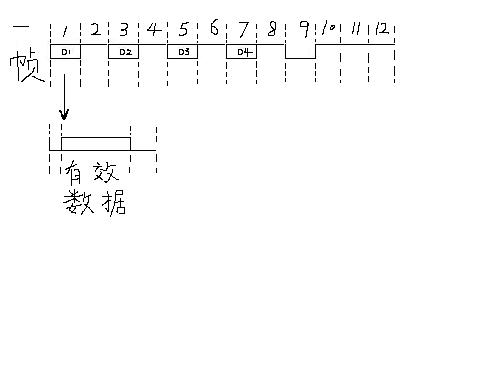

 楼主| startostar 发表于 2014-2-25 11:05 | 显示全部楼层
香水城主 发表于 2014-2-24 11:19
画个图,举个例子说明你希望实现的功能。
悬变信号.JPG 流程:要先设置上升下降沿都捕获方式识别出幁头10~12,换成比较模式,接收有效数据D1,换成捕获方式识别出小幁头2,换成比较模式,接收有效数据D2
                                                                                     换成捕获方式识别出小幁头4,换成比较模式,接收有效数据D3........
                                                                         STM32F103能实现吗?
香水城主 发表于 2014-2-25 11:11 | 显示全部楼层
10楼已经给出了答案,肯定可以实现的,:lol:lol:lol
 楼主| startostar 发表于 2014-2-25 11:46 | 显示全部楼层
10楼已经给出了答案,肯定可以实现的,
STM32F103怎么设置成上升沿和下降沿都捕获的方式?去捕捉高电平,我印象中只支持上升或下降?
wallace_tsou 发表于 2014-2-25 18:03 | 显示全部楼层
另一個方法是將前導信號也當成 一個字。只是基頻不同,利用改變基頻的方式去做二個不同模式的切換。
