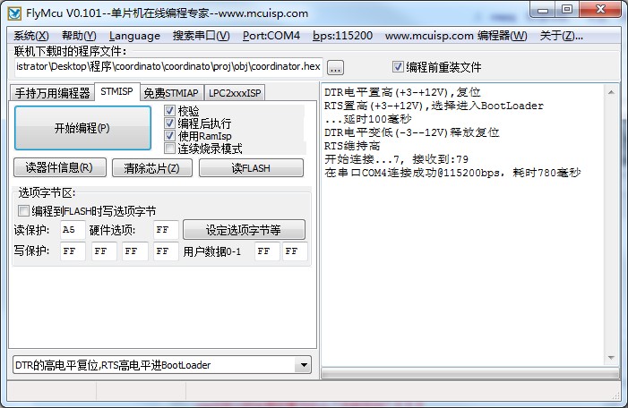

QQ截图20140221145226.jpg 如图 连接成功后,然后就没有然后了 ,求解!

mcuisp 发表于 2014-3-11 00:25 | 显示全部楼层
啥芯片呢?
有些新出的芯片没有支持的
另外,不要选RamIsp试试。
