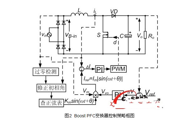

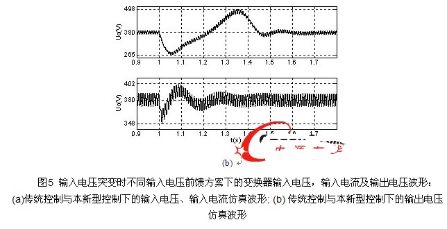

文献[7]提出了采用输入电压平均值作为正弦基准电流分母的方法,该方法需要对输入电压进行累加、取平均运算,计算量较大;文献[8]提出了采用三电平Boost变换器来减小输入电流畸变的方法,该方法需要对两个输出电容进行均压,控制较复杂;文献[9]提出了采用占空比前馈控制环来减小输入电流畸变的方法,该方法需要设计输入电压低通滤波器来保证系统的稳定性,设计较复杂,且控制效果不明显。本文提出一种基于DSP的PFC输入电压前馈控制策略,采用输入电压峰值作为正弦基准电流的分母,极大地减少了DSP的计算量,提高了PFC变换器对输入电压的响应速度。针对Boost PFC变换器输入电流畸变的现象,提出根据输入电压过零点处所检测的输入电流值来修正给定正弦基准电流的初相角,从而改善PFC输入电流畸变的控制方法。仿真研究结果表明,本文所提出的输入电压前馈控制策略可以有效地提高PFC变换器对输入电压的响应速度,同时减弱了PFC变换器输入电流畸变的现象。

  3  输入电流过零畸变分析
    Boost变换器的输入电压VB-in   为:
    VB-in(t)=sign(sin(ωt))· Vmsin(ωt)          (2)
    由于基准正弦电流iref与变换器输入电压同相,因此,理想的变换器输入电流iL为:
    iL(t)=Ge vB-in (t) = sign(sin(ωt))· Imsin(ωt)    (3)
    其中:Ge为Boost变换器的等效输入导纳。
    在半个输入周期[0,Tg/2]内(Tg为电网输入电压周期),为了得到(3)式所描述的理想输入电流,开关管S两端的平均电压vs应为:
    vs=vB-in-jωLiL=vB-in(1-jωLGe)        (4)
 楼主| kkzz 发表于 2014-2-22 23:55 | 显示全部楼层
对于Boost变换器,ωLGe <<1,因此,我们有:1-jωLGe≈sin(-jωLGe),从而(4)式可等价为:
    (5)
    由(5)式可以看出,Boost变换器开关管S两端的平均电压为延时了LGe的整流正弦波,其幅值稍大于输入电压幅值,且在电网输入电压过零点处不连续。

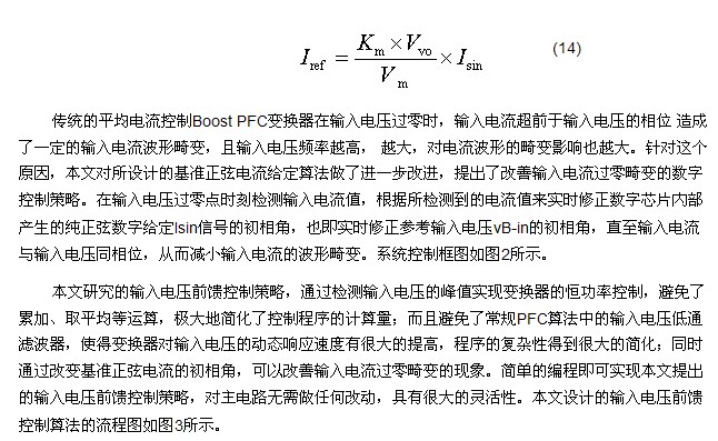

    对于工作于连续模式(CCM)的Boost变换器,有:
    vs=(1-d)vo                            (6)
    其中:d为开关管S的占空比,vo为变换器输出电压。因为Boost变换器输出电压恒为正,占空比d介于0到1之间,故而Boost变换器开关管S两端的平均电压vs应该为非负值。然而,由(4)式可以看出,vs在电网输入电压过零处应该为负值。这二者之间的差异是造成输入电流畸变的原因[9]。由于实际应用中vs不可能为负值,故在电感电流跟踪上参考电流之前,vs一直维持为零值。

    本文提出的输入电压前馈控制算法,减少了DSP工作量,得到了相对于传统平均电流控制更高的输入电压响应速度。针对功率因数校正(PFC)变换器普遍存在输入电压过零点附近发生输入电流畸变的问题,本文提出了一种改善PFC变换器输入电流畸变的控制方法。通过在输入电压的过零时刻对输入电流值进行检测,实时修正基准正弦电流的初相角以减弱输入电流畸变现象。仿真结果表明,该控制方案不仅提高了变换器对输入电压的响应速度,而且改善了输入电流的畸变,有效地消除了工作于CCM模式的变换器在过零点附近出现的DCM工作模式。
