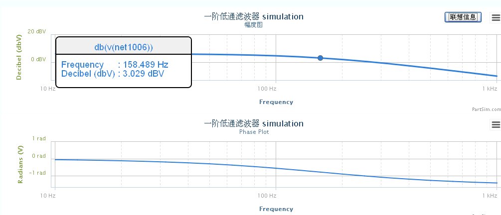

这个工具用着还不错,就是器件太少,没有显示的仪器,下面是电路常用的一阶低通滤波器电路,仿真结果见下图:
1、电路原理图部分
2、AC分析部分
3、通带放大倍数  Aup=2
