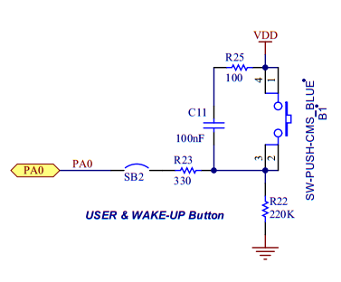

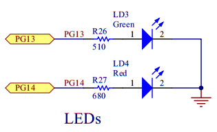

一、STM32F4探索套件的原理图部分:
下面主要看的是STM32F4探索套件的LED灯部分和用户按键部分的原理图。
1.用户LED灯原理图
2.用户按键原理图
系列3已经讲解了LED灯。下面主要是按键部分。
FIFO是先入先出队列,这是一种传统的按序执行方法,先进入的指令先完成并引退,跟着才执行第二条指令。按照这个思想,按键本身支持FIFO,按下,弹起,长按和组合功能的。

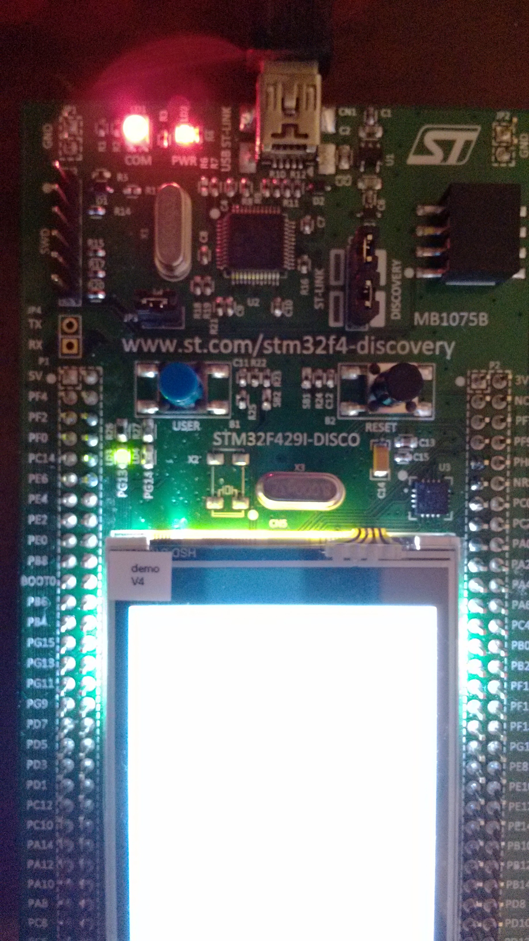

三、下载验证
通过Min-USB进行烧录下载,效果图,如下图所示。绿灯闪烁,只用用户按键按下红灯才亮,松手就熄灭。
