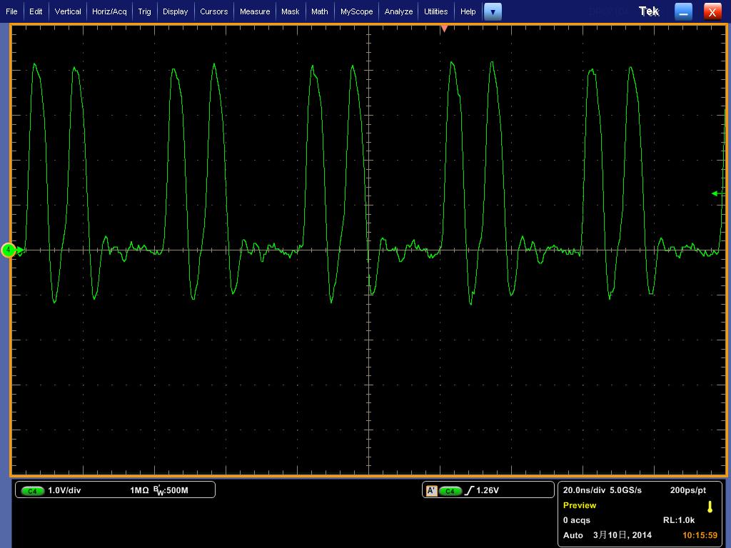

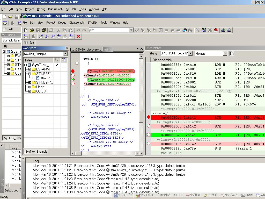

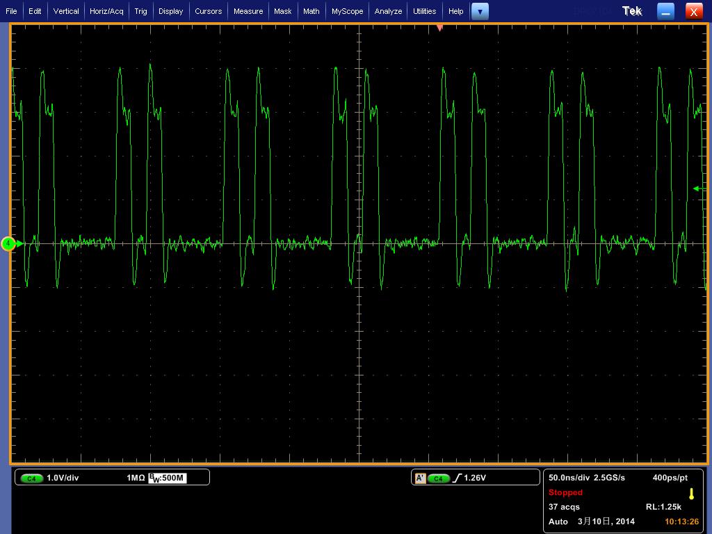

对STM32F429探索套件IO输出频率做了下测试,使用下图语句,直接操作地址,达到了汇编效果,基本上一个机器周期就可以改变一次状态,下图分别是90MHz和180MHz主频测试结果。
yhn1973 发表于 2014-3-10 17:02 | 显示全部楼层
STR指令好像要2个机器周期吧

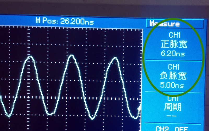

tzgok 发表于 2014-4-3 19:48 | 显示全部楼层
我也正在调试这个F429,,,IO口输出频率是可以达到手册标称的90MHZ的,如图:
