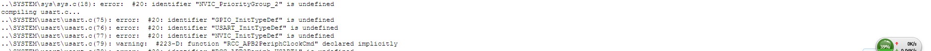

按原子的STM32不完全手册的第2章,新建了一个RVMDK工程,编译出来一堆错误。。。
完全照他那个教程做的,出了这么多没定义的错误……
ar_m_cu 发表于 2014-3-12 22:09 | 显示全部楼层
没有包含头文件
 楼主| jxmzzr 发表于 2014-3-12 22:23 | 显示全部楼层
完全照他的教程搞的呀!
拿起书本 发表于 2014-3-30 17:14 | 显示全部楼层
是不是没定义宏,函数版的要加两个宏?
rtgchym 发表于 2014-3-30 22:55 | 显示全部楼层
明显是没有把库加载进来,你看提示都是那些库函数没有定义,你把库函数加载到工程里来就可以了
