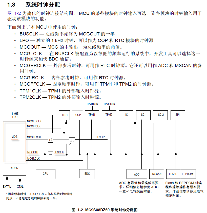

1.始终还是不彻底明白什么系统时钟,总线时钟,fll,pll。都什么关系,怎么一回事,到底该多少分频呢?如何设置?
能帮我系统的明了的讲下吗?

Q1:始终还是不彻底明白什么系统时钟,总线时钟,fll,pll。都什么关系,怎么一回事,到底该多少分频呢?如何设置?能帮我系统的明了的讲下吗?
A1:请看手册MC9S08DZ60的“1.3 系统时钟分配”章节以及“第8 章 多功能时钟发生器 (S08MCGV1)”

MCG的核心是一个FLL(锁频环)和一个PLL(锁相环)。
FLL和PLL都可以对输入的参考时钟倍频并锁定后输出,输出的时钟供给CPU和各个模块。
锁频环FLL的核心是一个DCO(数字控制振荡器),锁相环PLL的核心是一个VCO(电压控制振荡器)。
一般都会将BUSCLK运行在较高的频率,这就需要在使用外部8MHz晶振情况下通过MCG的FLL或PLL将该时钟源频率提高供内部使用。

一般就是用PLL也就是PEE模式,#2楼绿色走向。
PLL output clock freq的频率其实就是VCO的输出频率,在手册末的“表A-12. CG 频率规范(温度范围 = –40 至125 °C )”有列出范围。
Internal bus clock从#2楼第二章图中可以看到,BUSCLK由MCGOUT输出频率二分频,所以得到了24MHz。

FSL_TICS_Robin 发表于 2014-3-19 10:18 | 显示全部楼层
cl234583745 发表于 2014-3-19 09:59
设置时钟用到pll跟定时器有关系吗?
Q1:设置时钟用到pll跟定时器有关系吗?
A1:如果你的TPM时钟源选择总线时钟BUSCLK,而总线时钟BUSCLK是由MCGOUT时钟分频来的,同时MCG选择PLL输出时钟作为MCGOUT时钟。
那么就有关系了。

FSL_TICS_Robin 发表于 2014-3-19 11:29 | 显示全部楼层
cl234583745 发表于 2014-3-19 11:17
我的如上图7楼,不就是你说的那样吗?那具体有关系在哪里呢?跟定时器的哪里有关系呢 ...
在你那样设置下
TPM定时器的counter增长频率 与 PLL输出频率相关。
