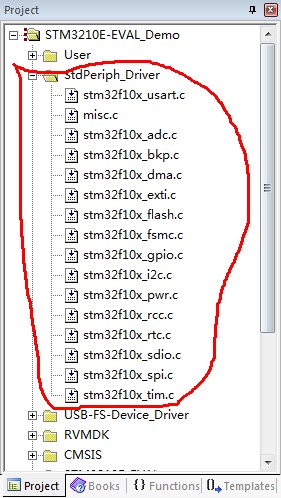

在stm32f10x_conf.h中把很多驱动的包含语句注释掉了,为什么编译的时候还是把每个.c文件都编译一遍?很花时间

不是时间问题,而是它把每个驱动都编译了,教程里面说在conf文件里面保留哪个include就编译哪个的
Marco-Marco 发表于 2014-3-23 14:55 | 显示全部楼层
你是不是把所有的.c文件都添加了。只添加用到了的外设文件
df_flying 发表于 2014-3-23 18:01 | 显示全部楼层
将用不到的.c右击删掉就行了,用的时候再加进来。你不包含他的.h只是说你不用这些函数,但是.c还是在里面就像main.c一样会编译的。不过不影响编译速度的话,不建议删除,占用不了多大资源的。当修改程序的一个或几个.c的时候可以不要点编译全部build all,build就够了,build只编译你修改过的地方,你每次点build all,当然可能会看着头疼的:lol

是的,不过那本教材说无所谓的,主要不include就不回编译
