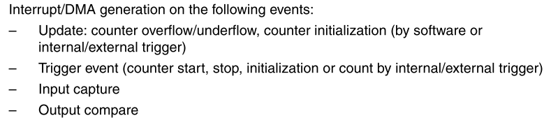

香水城 发表于 2014-3-29 12:14 | 显示全部楼层
magic_yuan 发表于 2014-3-29 11:30
那用全局变量记录上次的值需要进入中断了,这时需要消耗延时。
也就是说捕获两次边沿跳变的最短时间间距 ...
两次捕获可以不用中断处理啊,如果中断来不及响应,岂不是第二次捕获的值就覆盖第一次捕获的值了?使用DMA,内存中开一个数组,第一次捕获触发DMA,把硬件记录的值传到Array[1],第二次捕获又触发DAM,把硬件记录的值传到Array[2],不久不会覆盖了嘛。等你什么时候主程序有空了,再去处理Array[]的值就可以了。
 楼主| magic_yuan 发表于 2014-3-29 12:51 | 显示全部楼层
两次捕获可以不用中断处理啊,如果中断来不及响应,岂不是第二次捕获的值就覆盖第一次捕获的值了?使用DM ...
多谢啊,
  DMA没用过。有个基本问题想请教下,后面我去认真看看DMA。
  1,捕获能触发DMA,那定时器溢出能不能触发DMA呢?如果这样就能比较准确无误差地记录较长的时间宽度了。
  2,我需要测量两个通道信号异步上升沿之间的时间宽度。
   看了下,应该是不能用同一个定时器的捕获通道。只能用两个不同的定时器。如果这两个定时器采用同样的时钟基准,分频系数都一样,同时开启这两个定时器(开启指令相邻)。
   使用DMA分别记录两通道的上升沿时刻,再相减,这样应该可行吧?
    如果直接采用72MHZ的基准,那么误差的范围不知道大致能控制在什么范围内?----目前希望尽量精准,以系统时钟周期为单位,即13.8纳秒。

香水城 发表于 2014-3-31 16:26 | 显示全部楼层
多谢啊,
  1,捕获能触发DMA,那定时器溢出 ...
第一个问题,看看定时器的参考手册就能得知:
第二个问题,当然是可以一个定时器的不同通道分别捕获两路外部信号。因为不同通道上共享的是同一个计数器(timer base),即使用同一块表。只是第一个通道触发后,硬件自动记下当前表的值;第二个通道触发后,硬件自动记下此时表的值。那么之差就是了。
